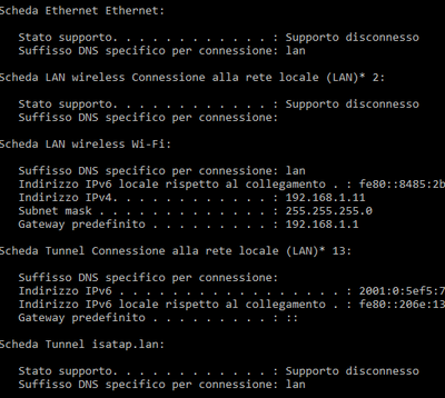

- io ho già provato a configurare il NAS con un IP statico, ho preso le informazioni con il comando ip-config digitato dal prompt dei comandi del pc, e seguito una guida qnap ufficile su youtube ma si vede che ho sbagliato qualcosa perchè a fine procedura quando accedo al NAS mi dà un messaggio d'errore del tipo "il sistema ha rilevato che il server DNS non può risolvere host..." ; a tal proposito dunque vi allego una foto in cui ci sono i parametri che mi restituisce ip-config .

1) L'IP fisso si riferisce alla rete locale, non a quella esterna (internet). Serve perchè se ci affida al server DHCP (cerca su wikipedia che cos'è) può darsi che, una volta attribuito un ip (locale) differente, alcuni programmi e/o servizi che sfruttano il NAS e i suoi dati (sempre in rete locale), vadano impostati nuovamente col nuovo indirizzo. Una palla incredibile..... il 99.99% degli utenti che ha un NAS adotta l'IP fisso.... e ti assicuro che lo farai anche tu, prima o poi
2) Usi QFinder (applicazione per Windows/Mac) che ti fa vedere l'IP usato in quel momento dal tuo NAS: entri nella sua pagina di configurazione --> pannello di controllo --> impostazioni di sistema --> rete e attribuisci l'IP statico, compatibile con la tua rete. Evidentemente sbagli qualcosa nella configurazione DNS del router. Sempre sul router, puoi provare di forzare i DNS di Google: 8.8.8.8 e 8.8.4.4
Se l'ipconfig che hai postato è del PC che usi anche per accedere al NAS, puoi usare questi paramentri sul NAS:
192.168.1.100
255.255.255.0
192.168.1.1
DNS1: 192.168.1.1
DNS2: "vuoto"
disattivando anche l'IPv6 se attivo
