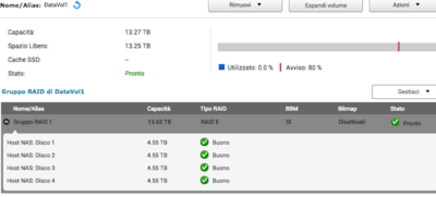

Mi confermi solo che con questa impostazione ho tutto lo spazio coperto da raid5?
Re: nuovo nas migrazione e backup dati
oh yes
