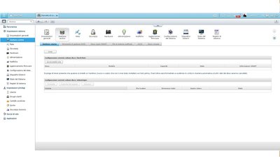

Ogni volta che riavvio il NAS e vi accedo dal PC o dal CELLULARE lo trovo perfettamente funzionante, ma dopo qualche minuto (circa 10-15 minuti) il NAS non riconosce più i due HD e non me li fa comparire nella schermata di "GESTIONE ARCHIVI".
Com'è possibile?
Ho provato a controllare il file system dopo il riavvio e tutto risulta OK, ho provato a scollegare il secondo HD e il problema si ripresenta. Ho pure provato ad effettuare un soft reset (quello dei 3 secondi) e il problema rimane. MAH!!!!
Tra le varie prove ho pure aggiornato il firmware alla 4.1.4 build 20150820 e alla 4.2 beta con risultati uguali a ZERO. Successivamente reinstallato il firmware 4.1.4 BUILD 20150804.
Per vedere ed usare i miei file devo riavviare il NAS ogni volta. Non ci capisco più niente. Se i due HD sono in ottimo stato, dopo controllo SMART, perchè il NAS mi fa scomparire i volumi e non mi fa accedere ad essi?

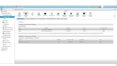

Visto il vicolo cieco ho deciso di procedere nel seguente modo:
1) Ho rimosso tutti e due gli HD WD RED da 3TB.
2) Ho acceso il NAS-QNAP-TS221 avviando la configurazione iniziale.
3) Ho conservato il PRIMO HD ed inserito nel NAS il SECONDO HD (slot n°1).
4) Il NAS ha "capito" che nell'HD c'era un volume creato da lui ed ha inizializzato il NAS senza cancellare i dati presenti nell'HD. (BENE).
5) Ora mi ritrovo un NAS 4.2.0 BETA perfettamente funzionante che non mi fa accedere a 1,6TB di documenti/foto.
Si accettano consigli/suggerimenti/preghiere o altro per risolvere il problema.
