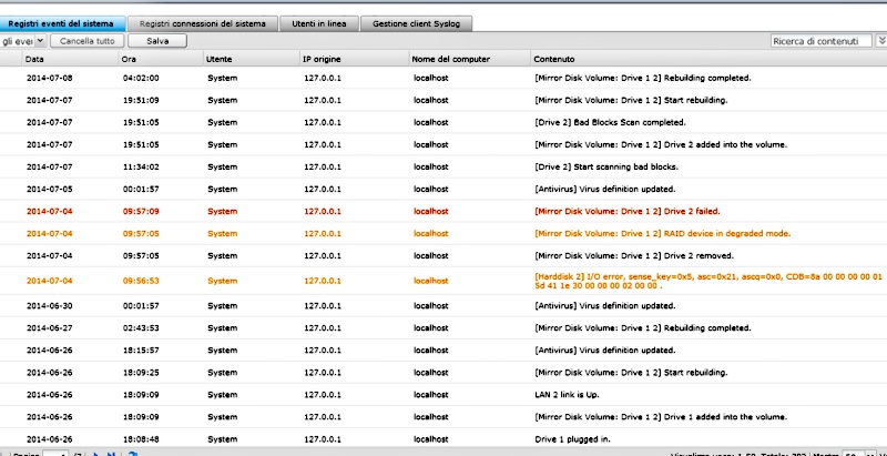

Rimesso sul NAS ha ricostruito il Raid 1, ma dopo una settimana il problema si è ripresentato uguale (vedere sreenshot allegato). Scansione, nessun problema ricosntrato, array ricostruito, passati altri 10 giorni, stesso warning (siamo alla 5' volta...).

No perche' al momento a parte questo NAS nell'ufficio non hanno alternative come file server ne' backup aggiornati (l'ultimo risale a 2 mesi fa e sono i file sul vecchio server), per cui ho preferito evitare operazioni che potenzialmente, forssero andate male, potevano lasciarli senza dati.n3rv0x ha scritto:Hai provato a invertire i dischi?
Comunque in settimana proverò a fare un backup dei dati su disco esterno e a mettere il secondo disco sul terzo slot, anche se poi dovrò aspettare la solita dozzina di gg per essere sicuro che il problema non si ripeta.
