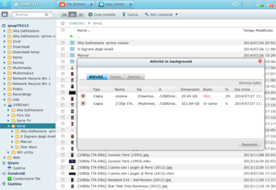

Ciao a tutti, possiedo un TS-212 e un MacBook Air.
Il mio problema è la gestione di file di grosse dimensioni, nella fattispecie MKV.
Sin da subito ho notato che la trasmissione di grossi file via wi-fi tra Mac e NAS è molto lenta (un'ora e passa per un file da 10gb); l' unica soluzione che ho trovato è trasferire i file tramite hd esterno (WD my passport ultra) collegato via usb al NAS: la velocità di trasferimento è accettabile (normale velocità via usb, quindi ok), il problema è che la connessione salta quasi sempre.
FW 4.10 tramite File Station
L'ultimo fw ha aggiunto una finestra per gestire più trasferimenti contemporaneamente, molto comoda, ma se le connessioni usb saltano random... che palle.
A qualcuno è successo?
Soluzioni?
Soluzioni?

Si tramite File Station salta sempre anche a me, per non avere problemi io ho risolto montando la condivisione dal Finder in Aftp

Mi sono espresso male, allora:con il precedente fw 4.0.7 il trasferimento con disco USB collegato al nas non avevo nessun problema anche con iso DB 3d da 40 Gb, con il nuovo fw 4.1.0 non ho ancora provato in USB. io trasferito in rete con i protocolli samba, Aftp o ftp,in questo caso il Mac é accesso e non ho nessun problema. Es oggi ho trasferito un ISO BD da 30gb in ftp con connessione WiFi in 48 minuti, in LAN con rete gigabit é molto più veloce.
A me il trasferimento tramite File Station salta sempre se passo un file dal Mac a Nas, invece se passo lo stesso file montando la condivisione dal Finder va tutto ok

Re: [TS212] Trasferimento file grosse dimensioni via usb
Dal finder per spostare 200gb ci impiega 13 ore... troppe.
WD ultra da 2TB (formattato NTFS) attaccato al NAS via USB3 (posteriori sul TS212).
Non c'è modo di lasciar "lavorare" il NAS nella copia col Mac spento e l'hd attaccato al NAS?

Ti conviene collegare via cavo il Mac e NAS al router , perché il wifi è sconsigliabile per questo utilizzo . Purtroppo il tuo router non può andare oltre 7-8 MB/s in trasferimento , è l'unica soluzione . Io via cavo arrivo anche a 130 MB/s NAS-Mac , 70 MB/s Mac / NAS tutto via rete . Senza il bisogno di usare hdd per i trasferimenti
