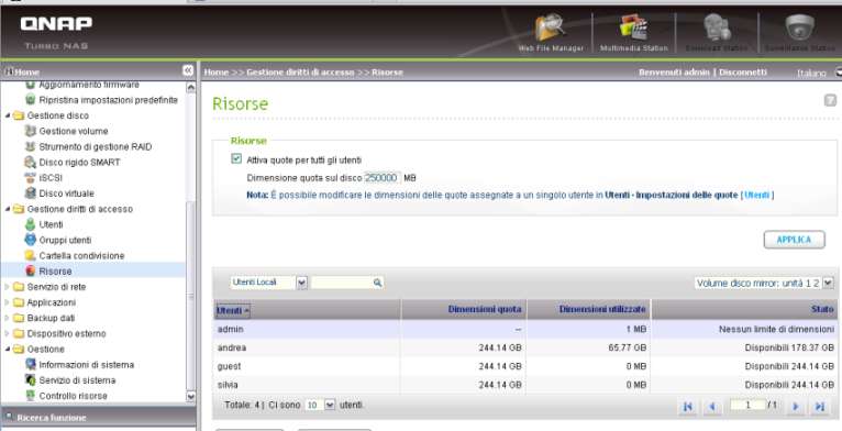

Ho creato due utenti con quota di 250 GB max, per farvi capire posto alcuni screen, sono meglio di mille parole....
Da una parte vedo dei dati che sono discordanti con la realtà.

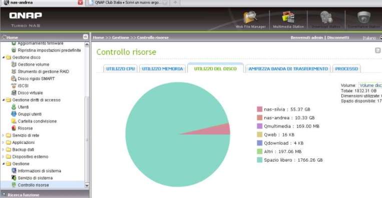

Se creo un collegamento da esplora risorse al mio account mi da come spazio utilizzato il totale, ma in realtà la misura corretta è l'altra. qui sopra si vedono le misure corrette.
anche qui sopra si vedono le misure corrette.
ma qui si vedono le misure sballate, e se vado da esplora risorse di XP, clicco sul disco virtuale e faccio proprietà mi dice che ho utilizzato 65.77 GB cioè il totale dei vari account, e l'utente Silvia da una parte dice 55 GB mentre qui sopra dice ZERO
Qualcuno mi sa spiegare dove sbaglio o se è un baco del sistema?
