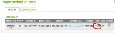

Non è una funzione ma un valore, lo trovi in:
Amministrazione di sistema - Impostazioni di Rete
Il valore standard di MTU è pari a 1500, se lo si aumenta si passa ad Frame più grandi cioè Jumbo.

Re: disabilitare errore jumbo frame
Non credo ci siano discordanze tra quello visualizzato e quello utilizzato, comunque ti viene dato anche qui:
Per sicurezza, visto che i Jumbo Frame creano abbastanza complicazioni, dopo aver impostato su 1500 fai un riavvia del NAS e delle apparecchiature che ti creano errori.- TS-659 Pro - TS-509 Pro - FW v3.8.0 - 6 * WD RED 2TB - RAID5 - EXT4 -

Infatti ho fatto un riavvio.
Adesso non sembra dare più errori.
Non avevo fatto caso alla voce MTU dell'interfaccia IP.
