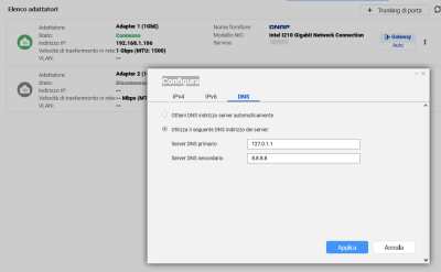

Spero di essere nella sezione giusta, ma potete dirmi come si impostano i DNS sulla scheda di rete del Nas?
Ho il modello ts- 451+, ho provato a vedere in "rete e switch virtuale" aspettandomi una impostazione simile a quella di una scheda di rete su un PC Windows ma invece nulla.
Potete aiutarmi?
Messaggi: 4305
Re: come si impostano i DNS?
A destra delal casella dell'adattatore di rete, ci sono 3 puntini verticali.
Scegli CONFIGURA e poi vai alla scheda DNS.

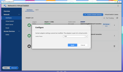

Purtroppo non accedo comunque ai DNS, come da schermata allegata...

Ho provato proprio sul TS-451+, non capisco dove possa essere il problema....
edit: ho provato sul 473A e non riesco a farlo, perchè ho uno switch virtuale.
Cancella lo switch virtuale, configura i DNS e poi ricrea lo switch virtuale.
edit: puoi fare la modifica cliccando su coonfigura dello switch virtuale.

Grazie! Ho cancellato lo switch virtuale ma ho perso anche l'accesso all'interfaccia web e puTTY. Mi è preso un colpo apoplettico!
Caso ha voluto che andasse via la corrente e, riaccendendo il NAS, ho potuto fare come da te suggerito!
Ora va tutto bene.
