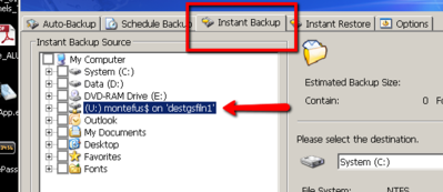

Mah non saprei, se ho capito bene, io le vedo le unità mappate nella modalità "Instant Backup":

Le vedo anche io ma le vedi su auto bk io no !!

Mmmh cmq adesso che ci ragiono è ovvio che non sia possibile avere come sorgente un percorso di rete nel caso del "auto backup". Di fatto questo è un processo - che gira in locale - che rimane in ascolto e che mantiene sincronizzate le due directory prescelte in tempo reale. Detto questo il processo in questione può solo essere presente sulla macchina locale e non su una remota.
