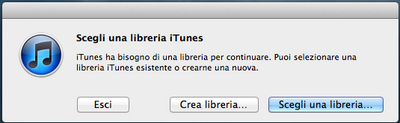

Ciao a tutti ho provato a fare una ricerca sul forum ma non ho trovato risposta al mio 'problema' quindi ve lo sottopongo...
Ho copiato la cartella iTunes nell cartella Multimedia del qnap 219p+ (aggiornato all'ultimo fw) per poi reindirizzare la libreria sul NAS.
Quando apro iTunes tenendo premuto il tasto 'alt' e provo ad aprire la cartella Multimedia per assegnare il percorso della libreria, mi appare un messaggio dicendo che nella cartella Multimedia non è contenuta alcuna cartella libreria...
Help me!
Cartella multimedia e libreria itunes
Re: Cartella multimedia e libreria itunes
Se tieni premuto il tasto Alt e poi apri iTunes ti compare questo messaggio:

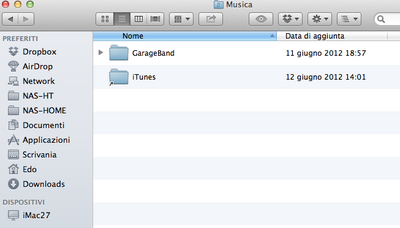

- Seconda possibilità (che prediligo)
Crea un alias della libreria del NAS in: Users/NomeUtente/Musica Ovviamente l' alias puoi chiamarlo solo iTunes.
Premi su Scegli una libreria... selezionando la posizione di quella sul NAS.- Seconda possibilità (che prediligo)

Okay per la prima soluzione, ma quando provo a scegliere la nuova libreria, é qui che mi dice che in Multimedia non ha trovato alcuna libreria!? Praticamente da 'scegli nuova libreria' non mi fa aprire la cartella Multimedia! Spero di essermi spiegato meglio!

Con la seconda opzione funziona?

Devi selezionare la cartella della libreria al interno di Multimedia, non il volume Multimedia.
