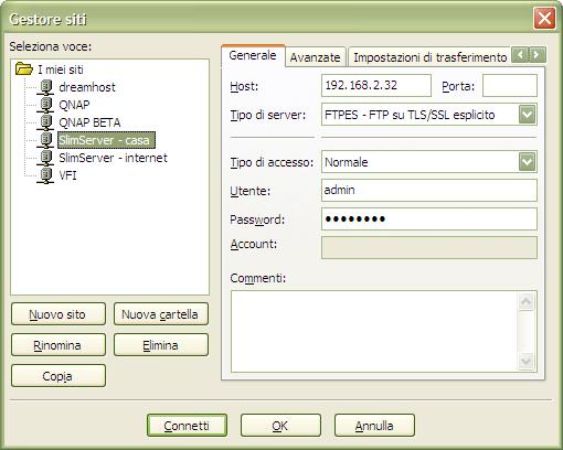

Scusa ma a questo punto la domanda sorge spontanea.... qual'è l'errore che ti da il client (nella fattispecie filezilla)?!?! Hai provato con un client diverso? Se usi "FTP/SSL explicit" stai impostando in accordo il client?
:arrow: Dacci + imfomazioni possibili altrimenti è difficile aiutarti....
- Allegati
- filezilla
- gestore_siti.JPG (36.35 KiB) Visto 1595 volte

Sinceramente ho provato a trovare la voce corrispondente da impostare in filezilla e non l'avevo trovata (ora sono in un PC remoto e non ho nemmeno filezilla...ma adesso me lo scarico) pensando perciò che filezilla supportasse la cosa senza impostazioni particolari (una sorta di switch automatico fra standard e SSL/TLS).luciano ha scritto:Scusa ma a questo punto la domanda sorge spontanea.... qual'è l'errore che ti da il client (nella fattispecie filezilla)?!?! Hai provato con un client diverso? Se usi "FTP/SSL explicit" stai impostando in accordo il client?
Dalla tua domanda mi sembra di intuire che non è così eh? :D

Ho allegato una schermata di filezilla nel post + su, non l'hai vista? Devi modificare la voce "tipo di server". :geek:

Ma pooorc....continuavo a cercare in "Impostazioni" e gestore siti proprio non riuscivo ad individuarlo... :roll:
E' palese...sono nabbo!. Sgrunt! :oops:
