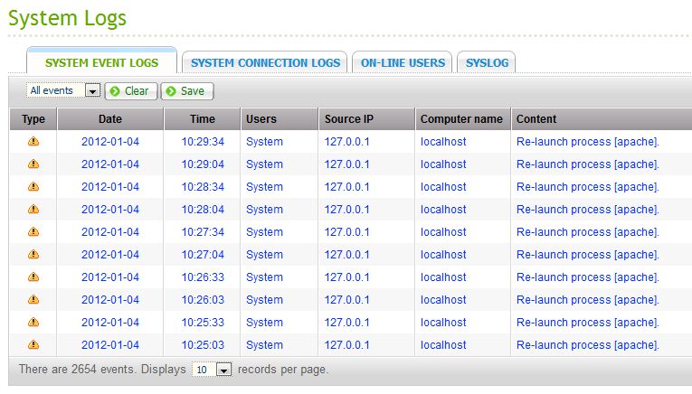

Ho notato che quando attivo Webserver, inizia a lanciare un processo chiamato "Re-launch process [apache]".
e nei log questo processo viene rilanciato ogni minuto.
il firmware è aggiornato (TS-212_3.5.2_Build1126), ho provato ad reinstallarlo, ma non cambia niente,
ho installato anche il firmware precedente (TS-212_3.5.1_Build1002) ma è la stessa cosa.
allego uno screenshot del file log.
