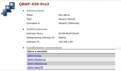

Ragazzi, è da una settimanella che la connessione con il mio qnap è diventata estremamente instabile, quasi al punto da renderlo inutilizzabile...
I problemi di "sparizione" dalla rete avvengono su tutti i protocolli e tool possibili (condivisione su windows explorer, http, ftp, mysql, persino la pagina di login della console web di amministrazione), naturalmente anche in intranet.
Dopo essermi riuscito a fatica a far caricare la schermata di login della console di amministrazione web ho ricevuto un messaggio che non avevo mai ricevuto prima:
System has detected that your DNS server can't resolve hosts, and some applications might not work properly.
Please go to " System Administration > Network > TCP/IP " , and check if you have entered the valid DNS server. If you are not sure what to use, please contact your ISP (Internet Service Provider) and ask for the correct information

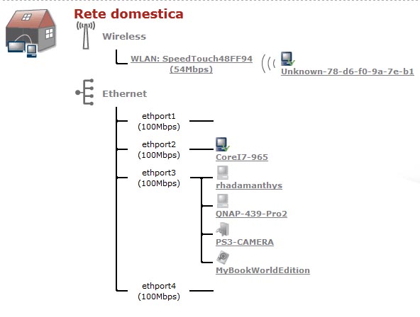

Il router vede spessissimo come non attivo il nas, come si evince dalle figure sottostanti...
Non riesco a capire cosa gli sia preso...qualcuno mi sa dare una mano?...

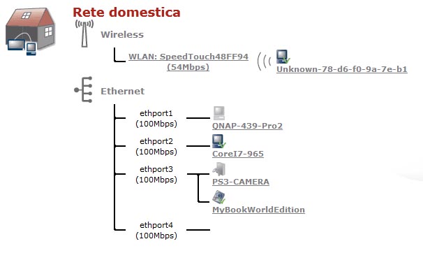

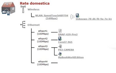

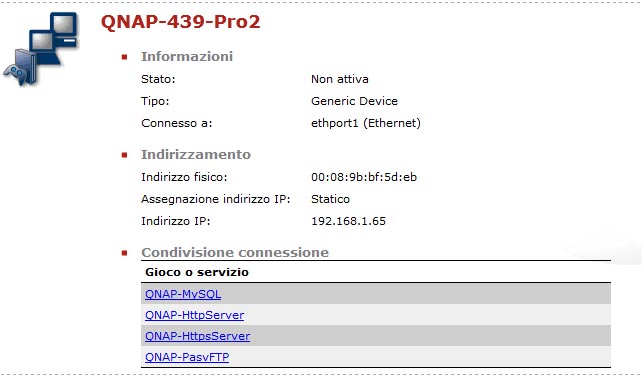

Cambiando porta del router dalla 1 alla 3 e del nas dalla 2 alla 1 il risultato non è cambiato (nella nuova foto la porta ethernet 1 del nas è chiamata rhadamanthys...continua ad apparire continuamente online / offline al router e dare timeout quasi tutte le volte che mi ci provo a connettere)
