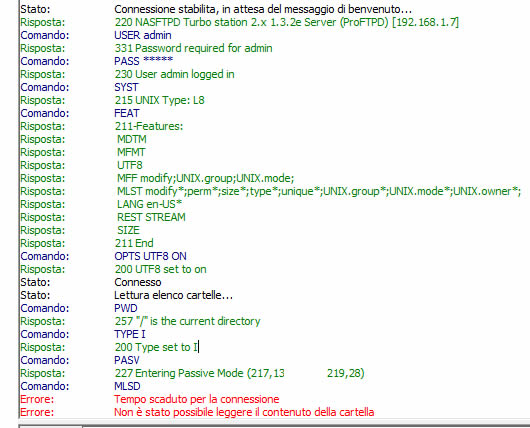

Ho un problemone con l'ftp in remoto.
Ovvero...tutto configurato bene, nel senso ftp attivo su porta 21.
Internet Tiscali con ip statico quindi non utilizzo ddns, ho nattato sul router le porte 21 e ( 20 per sicurezza ), sull'ip del nas... Quando accedo da remoto creando su un pc una cartella ftp remota....o anche utilizzando un client ftp come filezilla. Non mi si connette al nas....anzi... si connette nel senso che dal log di filezilla vedo che si collega al router natta sull'ip del nas...trova il nas...inserisce utente e pass e dice tutt ok...ma poi nulla.rimane li in attesa.
Un mio amico esperto di unix ha provato tramite "righe di comando" ( penso sia unix in se... sorry per l'ignoranza) ad accedere al na via ftp...sempre dall'esterno...e vede tutto in modo perfetto cartelle e file inoltre a provato a scaricare dei file dal nas e funziona...quindi penso che sia tutto configurato in modo perfetto.
Soluzioni?
P.s. Allego Log FIlezilla

Non è che tenti di connetterti in Passive FTP?
