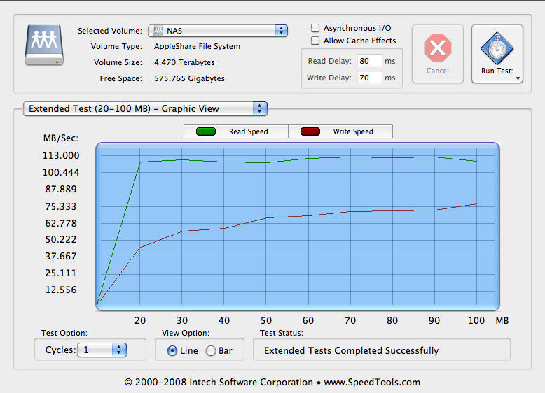

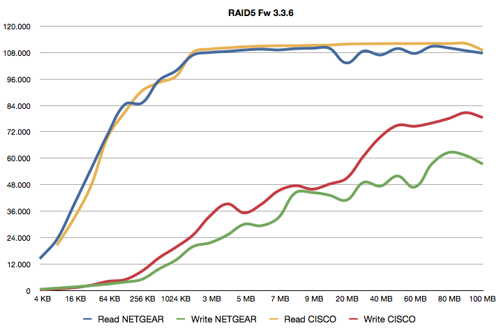

Ti sei dimenticato di specificare che tipo di rete usi (100/1000) se hai attivato il PortTrunking, e i 172MB copiati sono un file unico oppure un centinaio.
Possiedo un 659Pro che ha lo stesso Hardware del tuo e le prestazioni con rete a 1000 sono sicuramente lontane da 10.5MB.
Questo è un test che ho eseguito quando ho sostituito lo Switch Gigabit ed il NAS come Fw aveva il 3.3.6.
Un aggiornamento a 3.4.2 sarebbe sicuramente consigliabile.

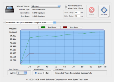

Per non parlare senza cognizione di causa ho attivato un iscsiTarget sul mio NAS, questi sono i risultati nelle peggiori condizioni, senza cache e in Sincrono.
