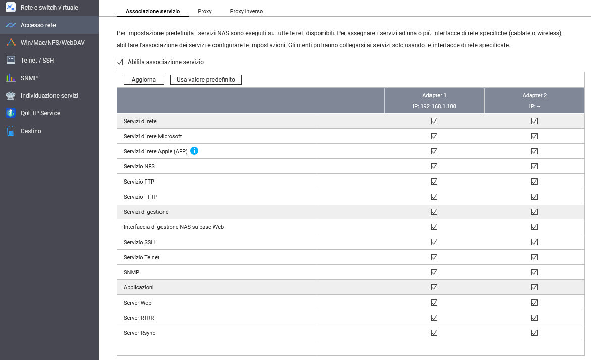

A cosa ti serve la lan da 2.5Gb?
Prova a fare così. Crea il trunking/failover con le due porte di rete del nas, e dedicale alla videosorveglianza.
Poi dalla schermata allegata, decidi chi deve usare cosa.

Ho preso lo switch 2.5Gb e l'adattatore per il nas per velocizzare il collegamento verso il pc (che ha già porta lan 2.5Gb).
Per il momento mantengo collegato solo il cavo lan sulle porte 2.5Gb senza l'altro per il failover, visto che era solo un di più e nient'altro. Quando avrò un attimo, proverò a configurarlo come mi hai suggerito.
