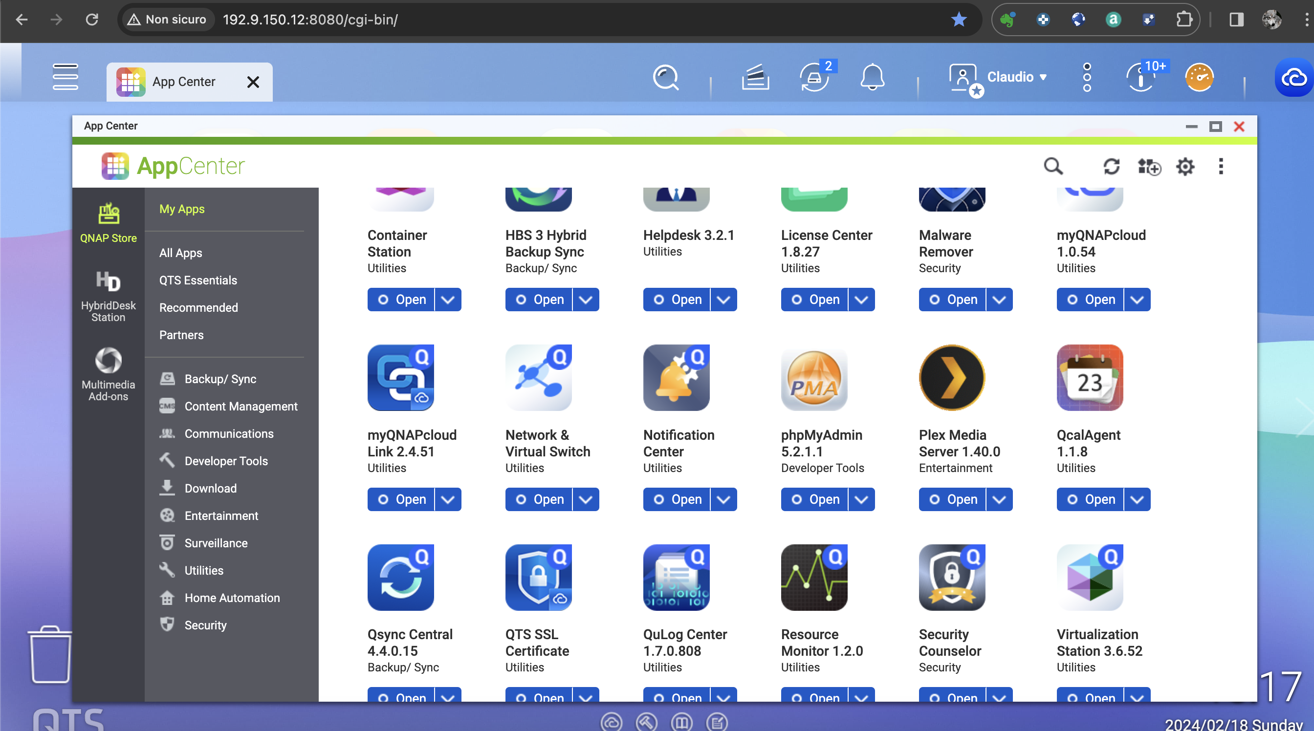

situazione sull'appcenter:

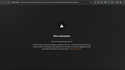

se clicco su open ottengo questo:

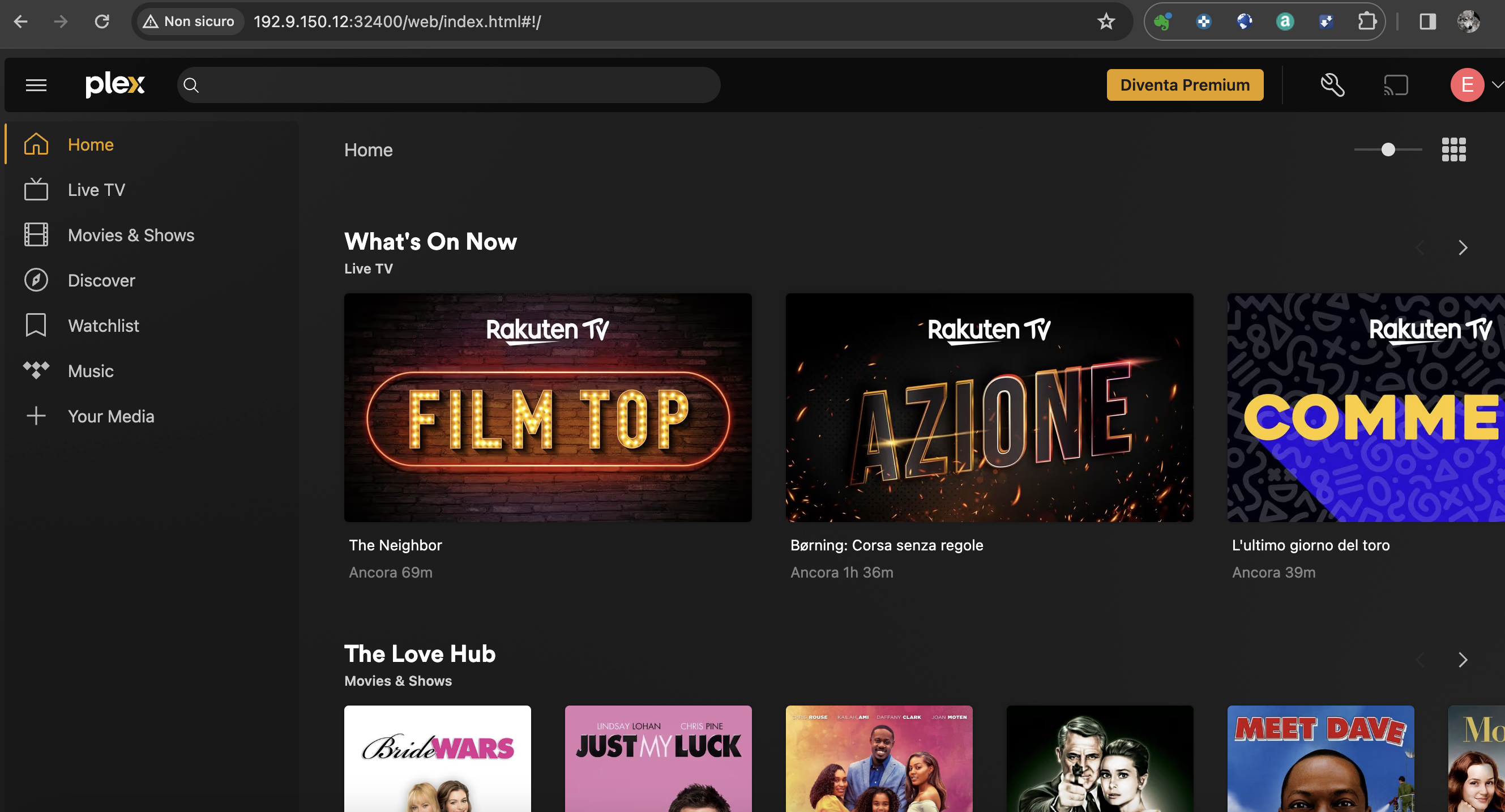

mentre se da indirizzo web o da applicazione desktop apro ho questo:
non so se ti serve altro..

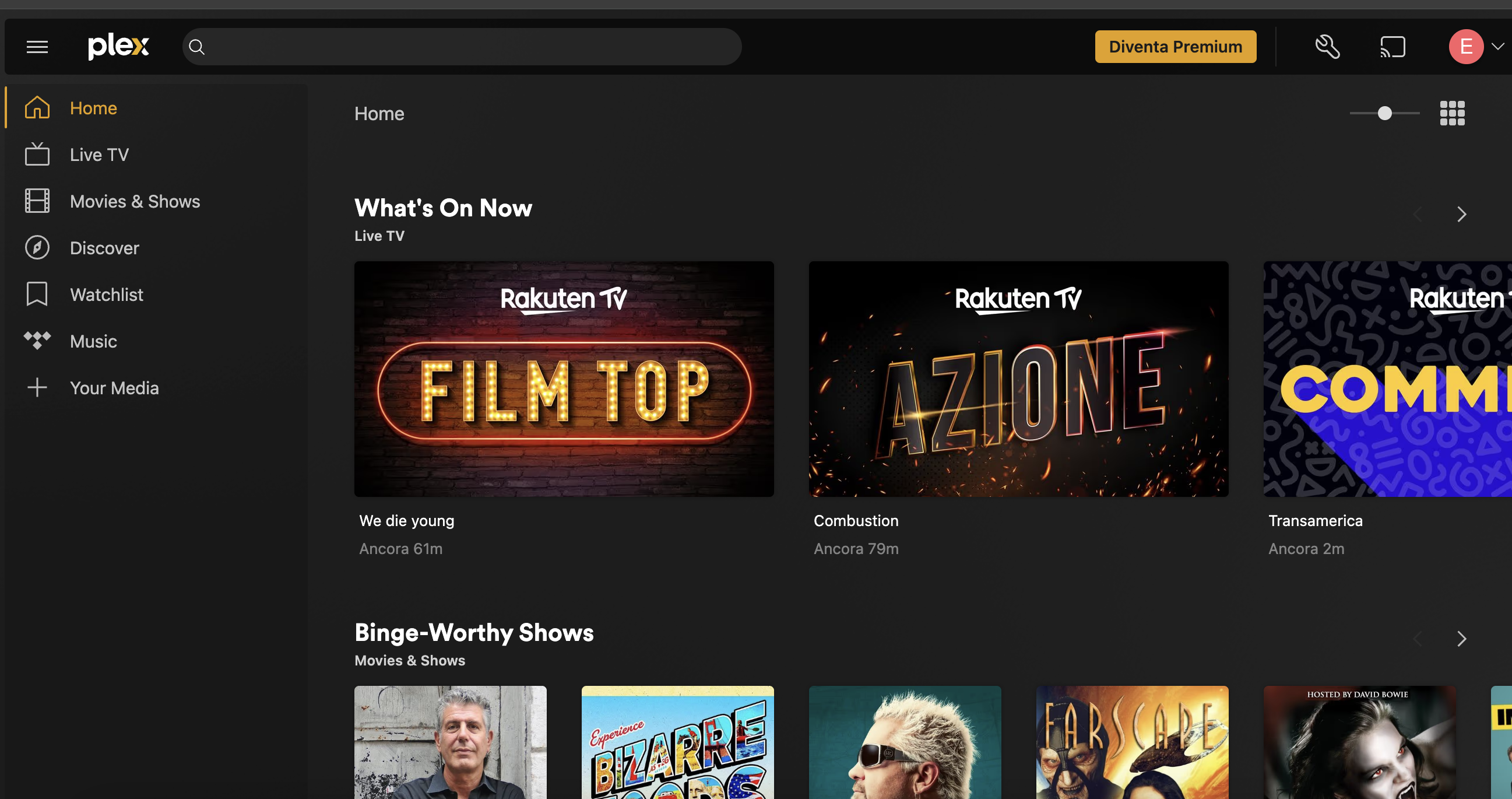

Messaggi: 4180
Re: Plex Server non autorizzato
Ti dovrebbe uscire questa schermata.
Fai una pulizia della cache del browser e poi ri-clicca sull'icona plex dall'interfaccai web del nas.

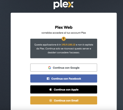

ok arrivo qui:
metto i dati per accesso via mail e ritorno alla situazione di prima
è come se il server sia "sordo"
domanda stupida ma potrebbe essere un problema sulla porta?
