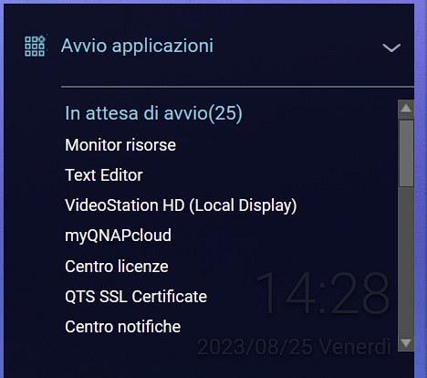

Mi succede (dall'ultimo aggiornamento fw) una cosa molto strana:
Ci sono 25 (!) appicazioni che rimangono sempre nella lista delle "applicazioni in avviamento", non è possibile avviarle tramite la GUI.
La cosa strana è che in realtà FUNZIONANO!
Infatti ho HA installato in un doker su container station (una delle 25 "in avviamento" che funziona regolarmente, cioè è possibile verificare i dati e le funzioni di Home Assistant "da fuori" ma non è possibile avviare container station nella GUI del QNAP.
Stessa cosa per le altre 25 app.
Ho già provato a:
-Riavviare (ripetutamente)
-Reinstallare (manualmente) il FW
-Installare un FW precedente (ha rifiutato)
Ma non è cambiato nulla!
CONSIGLI?
Applicazioni che non si avviano ma funzionano.

magari dico una sciocchezza...
prova a svuotare la cache del browser ... hai visto mai ...

Re: Applicazioni che non si avviano ma funzionano.
Prendi una app meno importante, disinstalla e reinstalla.
Vedi cosa succede.
