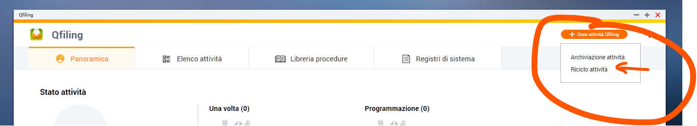

Ecco forse avresti dovuto spiegare cosi sin dall'inizio.... : CoolGun : : Chessygrin :
Dunque secondo me la soluzione al tuo problema, senza andarsi a impelagare con degli script, è usare l'app QNAP che si chiama QFiling.
Immagine

Grazie Luciano, la sto testando, penso che faccia esattamente quello che voglio.
Adesso devo capire bene le regole ma sicuramente andrà benissimo.

Ciao Luciano, volevo dirti che dopo qualche giorno di test, funziona tutto perfettamente.
Grazie per l'aiuto.
Messaggi: 8710
Re: Backup su altro NAS non QNAP
Felice di sentire che hai risolto!
