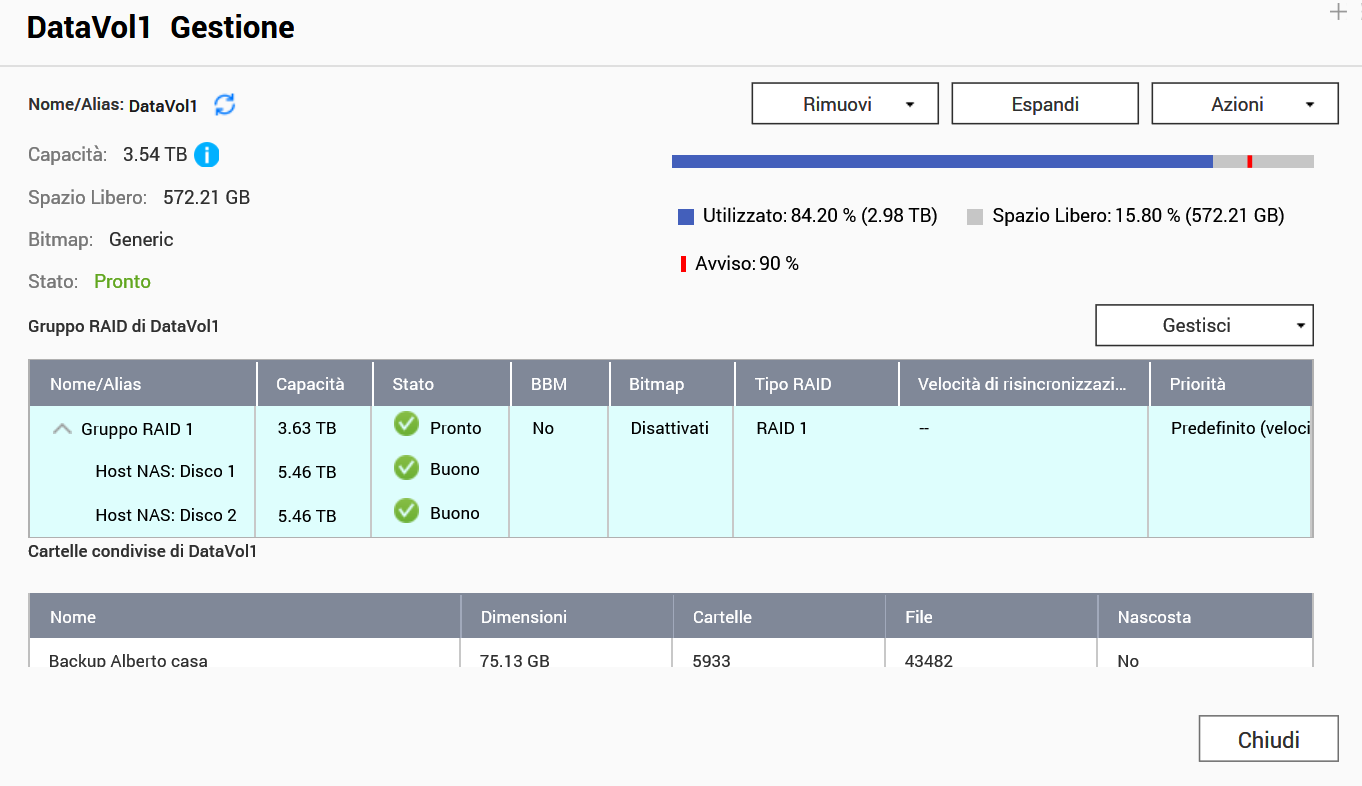

Ho sostituito i dischi del nas. Sono passando da 4 a 6 Tb. Ho effettuato l’operazione un disco alla volta e il nas ha ricostruito perfettamente tutto.
Il problema è che ora mi trovo con due dischi da 5,46 Tb che il sistema riconosce perfettamente ma il RAID 1 è rimasto a 3,63.
Che procedura devo fare per aumentare la capacità del RAID 1 fino a quella massima consentita dai nuovi dischi?

Ciao, nella finestra di gestione non vi alcun tasto per l'espansione della capacità, vedi l'immagine sotto.

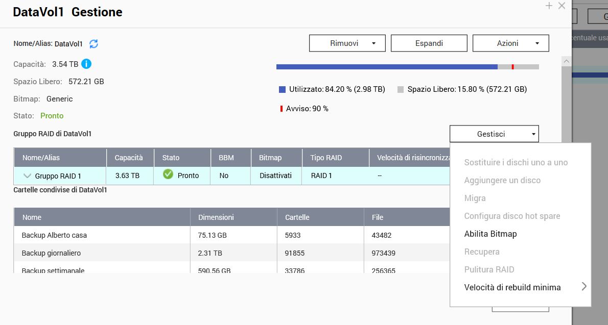

Scusami... la sostituzione dischi 1 a 1 è inibita nei NAS senza hot swap (il tasto cmq lo troveresti non direttamente in quel menù ma sotto "Sostituire i dischi uno ad uno").
Hai provato a riavviare il NAS un'ultima volta (cioè dopo la sostituzione del secondo disco)??

Beh...il volume è uno solo: non puoi eliminarlo perché sarebbe come annullare il funzionamento del NAS stesso. Eliminare il volume in questo caso equivale a reinizializzare il NAS...
Strano cmq questo comportamento: la voce di menù "Sostituire i dischi uno ad uno" è ancora disattivata??
Re: TS-228 - Aumentare capacità RAID1
Si La voce "sostituire i dischi uno ad uno" è ancora disattivata
