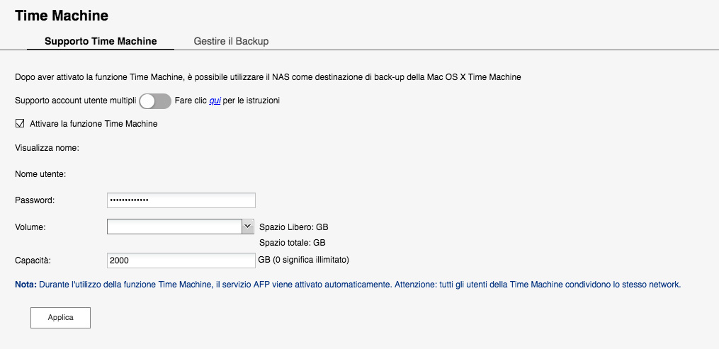

Però, quando attivo la funzionalità TM, mi chiede il volume e se clicco sul menù a tendina per scegliere il volume, il campo è vuoto.

Ecco quello che succede.
Re: Backup senza Time Machine
C'è qualcosa che non va, il comportamento non deve essere quello: come minimo deve essere presente DataVol1.
Prova, come prima cosa, ad accedere con un altro browser.
Poi, nel caso non risolvi, contatta l'assistenza Qnap (magari provando prima a disinstallare e reinstallare la Hybrid).

Scusami, ma non so perché non funzionasse.
Adesso mi ha creato la cartella TMBackup.
Provo a vedere se riesco a fare il backup in questo modo.
