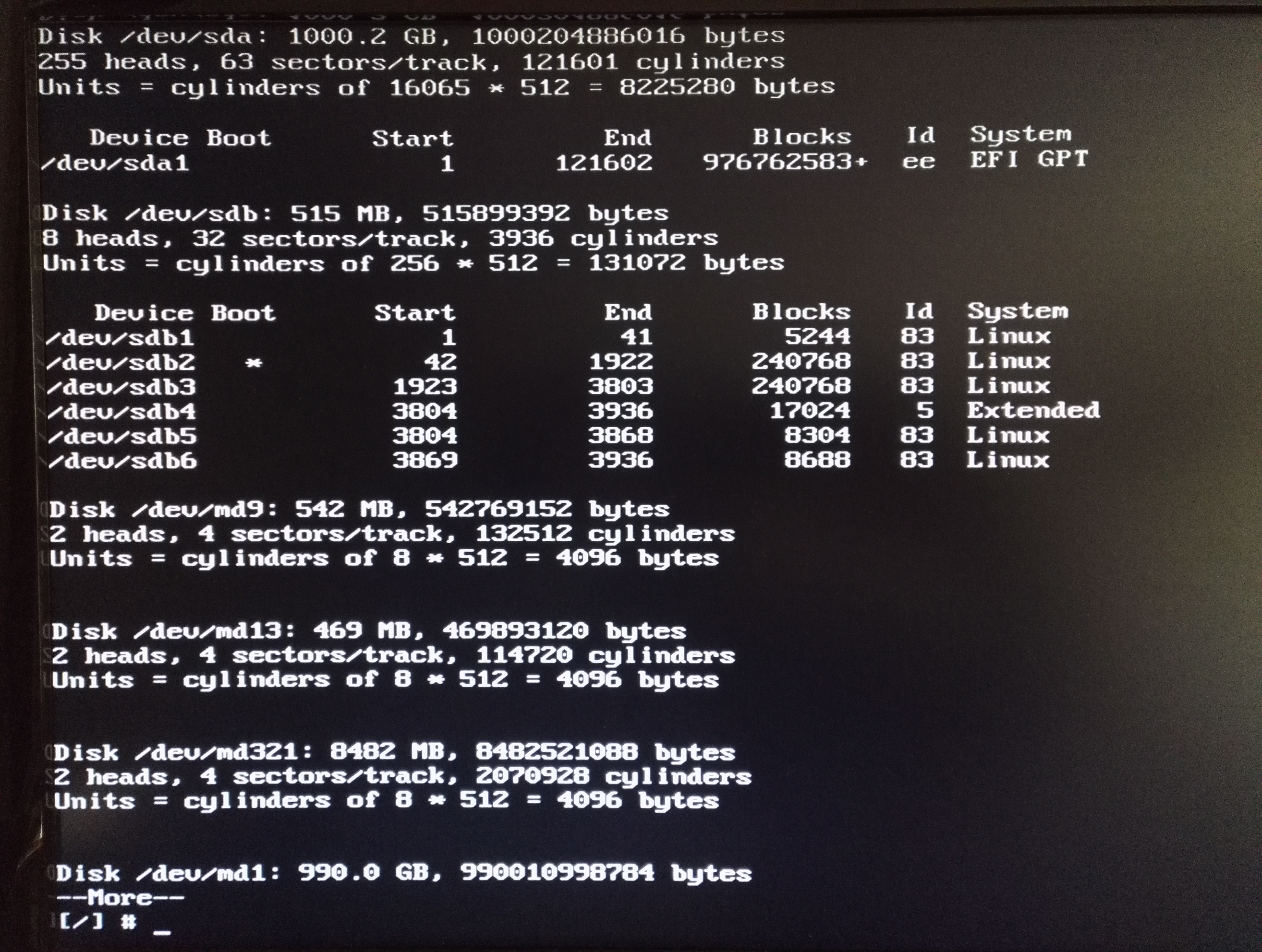

Rimane il problema del riavvio che non è saltuario ma sistematico: facendo riavvia cerca di fare il boot da una partizione che evidentemente non esiste o non ha un sistema operativo (la sdb2 ?); spegnendo e riaccendendo o facendo ctrl-alt canc dalla console riparte regolarmente.
Il settaggio del BIOS è a posto, secondo me facendo i tentativi di recupero il centro ha incasinato la sequenza di boot o non so che.
Andando a fare da console l'fdisk sembra che la partizione di boot non sia quella che dovrebbe essere (supporrei la EFI) e che quindi la spiegazione sia questa; motivo e soluzione sono tutte da scoprire e probabilmente a portata solo di qualcuno che conosce Linux molto meglio di me.
Allego la schermata di fdisk da console se qualcuno vuole divertirsi a fare diagnosi; tra l'altro risultano una sequela di mappature dischi che non capisco.
Ad ogni modo a parte questo disagio, la cui vera conseguenza negativa è non poter fare reboot remoti, il resto funziona bene.
