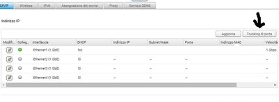

In "impostazione sistema" vai in "rete" , nella scheda TCP/IP sulla sinistra trovi "trunking di porta" , cliccandoci su ti si apre una finestra dove impostare i gruppi trunking .

Dovrebbe essere sulla destra, puoi incollare uno scrin?

@c67marco _ Hai ragione sulla destra . Attenzione : io ho il fw 4.2. RC5
Ecco lo screen:

Grazie adesso ho la conferma che una scheda di rete non funziona proprio
