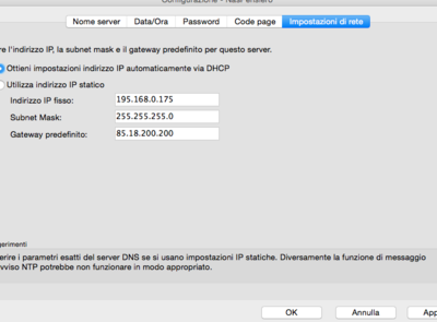

Ho acquistato un TS 221 per il mio piccolo ufficio e l'ho installando ora.
Ho un primo problema con il settaggio iniziale, poiché non riesco a connetteerlo alla rete.
Attualmente, la rete che c'è qui richiede un ip dinamico via DHCP, ma l'inserimento di particolari DNS.
Il problema è che nel pannello di configurazione del nas non c'è un pannello che mi permetta di specificare i DNS che voglio.
Come si vede dalla foto allegata, sia che io inserisca un ip statico sia uno dinamico (ho fatto un po' tutte le prove) non esce il pannello per indicare i DNS. Dove li devo mettere 'sti DNS?

Mi rispondo da sola: aggiornando il firmware all 4.1.1. appare la schermata per i DNS
