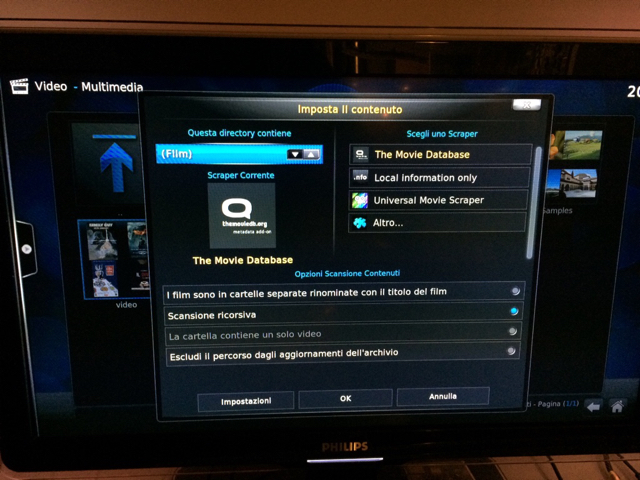

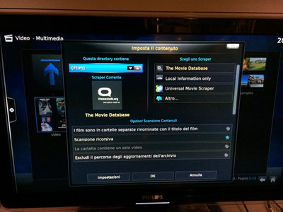

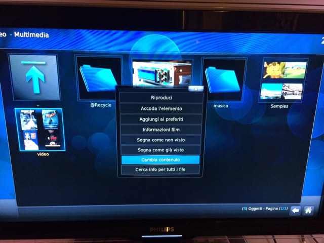

Devi selezionare la cartella - per esempio quella che contiene i film - e premere col pulsante destro del Qremote in modalità mouse.
e quindi selezionare lo scraper adatto:

Ma questa operazione va fatta solo una volta e poi si replica in automatico su tutti i film della stessa cartella o rimane una cosa manuale?
Inviato dal mio GT-I9300 utilizzando Tapatalk
Guida - XBMC + NAS
Va fatta solo una volta ovviamente. La scansione di nuovi contenuti avviene in automatico ad ogni avvio di XBMC.

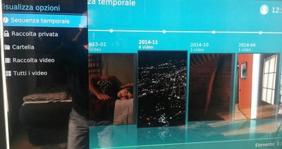

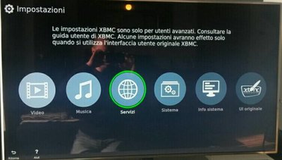

Entrando nelle impostazioni dei video cliccando su setup sotto trovo la schermata alla prima immagine invece entrando in impostazioni generali trovo la seconda immagine ma in nessuno dei due casi mi risulta una impostazione addon o altro di simile...

Hai provato in impostazioni generali in sistema o video (la mia seconda immagine) a modificare in audio la sorgente? Io modificandola li è andato senza problemi

provate a caricare la "UI originale" di xbmc e fate le modifiche da li. Cmq nella pagina "Sistema" c'è la possibilità di avere maggiori impostazione premendo in altro a destra (appena posso metto una schermata).
