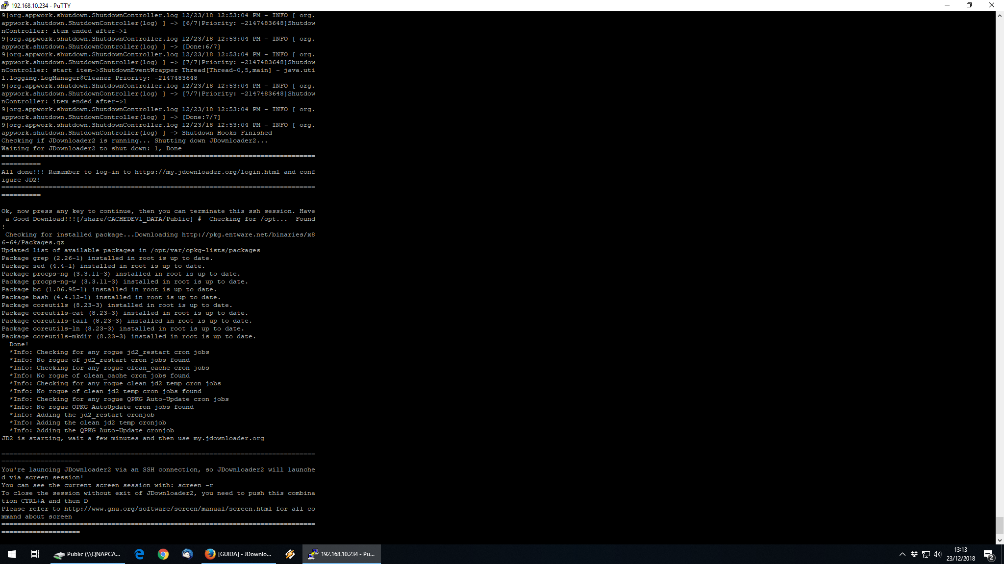

Re: [GUIDA] - JDownloader2 QPKG (Arm & Intel)
Ciao.
Cambiato qnap e sto cercando di reinstallare jdownloader.
scaricato JRE ed Entware, scaricato il file sh preso dalla pagina 13,
parte il tutto ma arriva alla fine senza chiedere di installare upgrade (anche se sembra lo faccia) ma il problema e che non chiede di inserire user e pwd.
A qualcuno è già successo ? nel caso come avete risolto ?
allego lo screenshot della fine del procedimento
