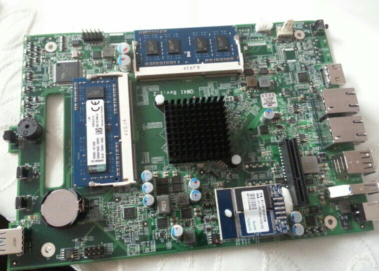

Comunque ragazzi, per mettere 2 banchi di ram da 4gb sul mio ts-251, ho sudato freddo , in quanto nel manuale on line danno le spiegazioni e foto per il primo banco di ram e basta, in realta per il secondo va' smontato tutto, compresa la scheda madre , altrimenti non si puo', sudavo, essendo la mia prima esperienza di smontaggio . Alla fine e' andato tutto bene, ma non lo rifarei ancora !

mvspeed ha scritto:... in realta per il secondo va' smontato tutto, compresa la scheda madre , altrimenti non si puo', sudavo, essendo la mia prima esperienza di smontaggio
Confermo. Pur non essendo nulla di complicato per chi ha dimestichezza, rimane pur sempre un'operazione più lunga del previsto, l'avevo fatto presente a QNAP quando ho avuto per le mani il 451... cmq basta dotarsi di un braccialetto antistatico, dei buoni giraviti da elettronica e un pò di pazienza.

Solo per aggiungere la seconda ram bisogna smontare tutto...[attachment=-1]uploadfromtaptalk1415622124464.jpg[/attachment]

Re: Acquisto ram per ts-251
io sul 451 sono riuscito a non arrivare a quel livello di smontaggio... : Eeek : però non è stato affatto facile inserirla la seconda SO-DIMM.
Io ci sono riuscito senza arrivare a quel punto seguendo le indicazioni del sito qnap.
