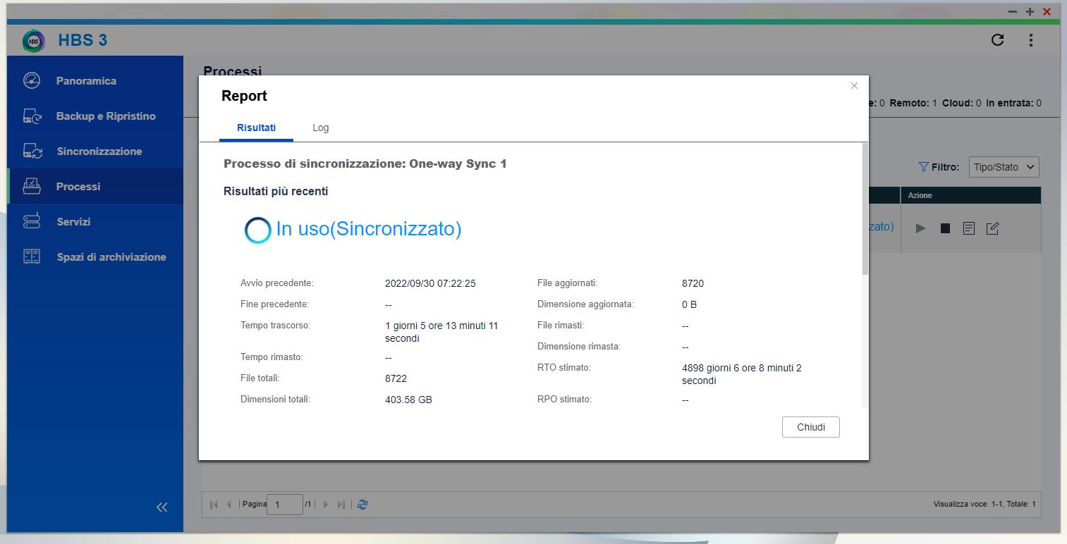

Ho fatto partire la sincronizzazione unidirezionale di una cartella del 4 bay (raid 0 ) in una cartella del 2 bay ( jbod) , ma ci sta mettendo una vita siamo già a 24 h , com’è possibile?
Re: TS-469L Sincronizzazione Infinita
Dipende se sono file piccoli tipo mp3 o file grossi tipo film, da almeno 3-4GB l'uno.
Che velocità ti segnala?
Da su 26 Mb sec … però mi sono accorto di una cosa . Avevo fatto partire un primo processo di sincronizzazione ieri alle 14.30 circa … oggi alle 15 .10 ho modificato il processo di sincronizzazione aggiungendo una seconda cartella … e dalla foto che ti mando ho visto che il precedente processo è stato interrotto , riprendendone uno nuovo. Adesso nn so più se il primo era finito !

Ho provato a dargli un occhiata ma sono un po indecifrabili, comunque mi pare che anche la sincronizzazione da raid 0 (nas 4 bay) a jbod (nas 2 bay) con hbs, abbia dei problemi. Ti allego una foto, A parte che non so cosa sia il tempo di RTO ma quel 4898 giorni mi pare molto inquietante....
Mi pare che si faccia prima col copia e incolla che passare attraverso la sincronizzazione real time!!!
Ed il log accanto a risultati, cosa dice?

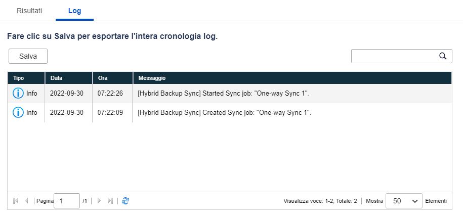

Se mi dici cosa devo guardare? Parli dei log di hbs che esegue la sincronizzazione? Non quello hbs rtrr che riceve i dati
Ho travato ora

I log sono un po' diversi perchè io non ho mai usato Sincro, ma solo backup.
Però, come ti ho già detto, dipende da tanti fattori. Le dimensioni dei file, la potenza della cpu, se il nas fa altro nel frattempo.....
Poi con la sincro deve confrontare i file, con backup sovrascrive o al massimo aggiunge i nuovi file.
