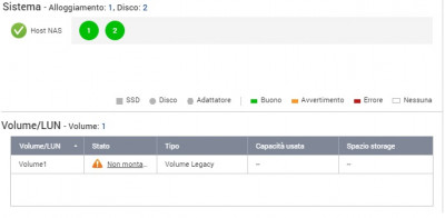

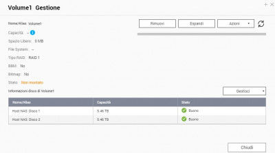

Ha finito la ricostruzione del raid. Però in archiviazione e snapshot ho la voce: volume 1 - non montato - legacy
Che significa ?!?
Non ha ripristinato il raid ?!?
Che significa ?!?

Ho aggiunto degli screenshots. Non ho capito se il raid 1 è stato ripristinato oppure no ?!? Perchè c'è stato non montato ?!?

Ho riavviato il nas adesso è tutto regolare. Raid in stato pronto. Forse era necessario un riavvio alla fine della ricostruzione del raid 1.
