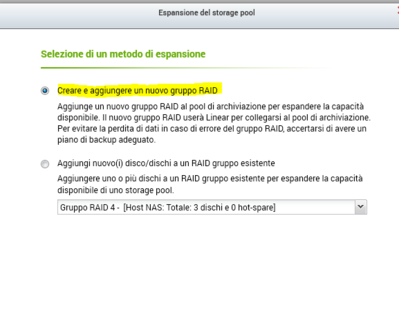

@Batman
Si risposta perfetta come mi ha dato Ben Hsu di Qnap però non so se mi cimenterò... del resto alla installazione (provenivo da un TS421) non c'erano sti storage pool... e quindi un po per inesperienza e un po per non so cosa è andata cosi... ora mi stuzzica la faccenda della snapshot , vedrò.... ti ringrazio...
Immagine
