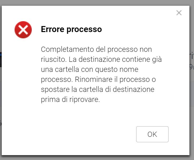

Ciao a tutti e Buon Lunedi di Pasqua. Ho il seguente problema... con l'app in oggetto se imposto un processo di sincronizzazione su un cloud (google drive oppure Amazon Drive) il primo processo viene memorizzato correttamente, se invece imposto un nuovo processo ricevo il seguente messaggio di errore. Ho impostato anche dei nomi diversi alle cartelle e in percorsi diversi ma senza risultato. Ho anche rimosso l'app e reinstallato. Sembra che l'app non faccia impostare un nuovo processo oltre al primo. Chi può darmi un consiglio ? grazie !!!!

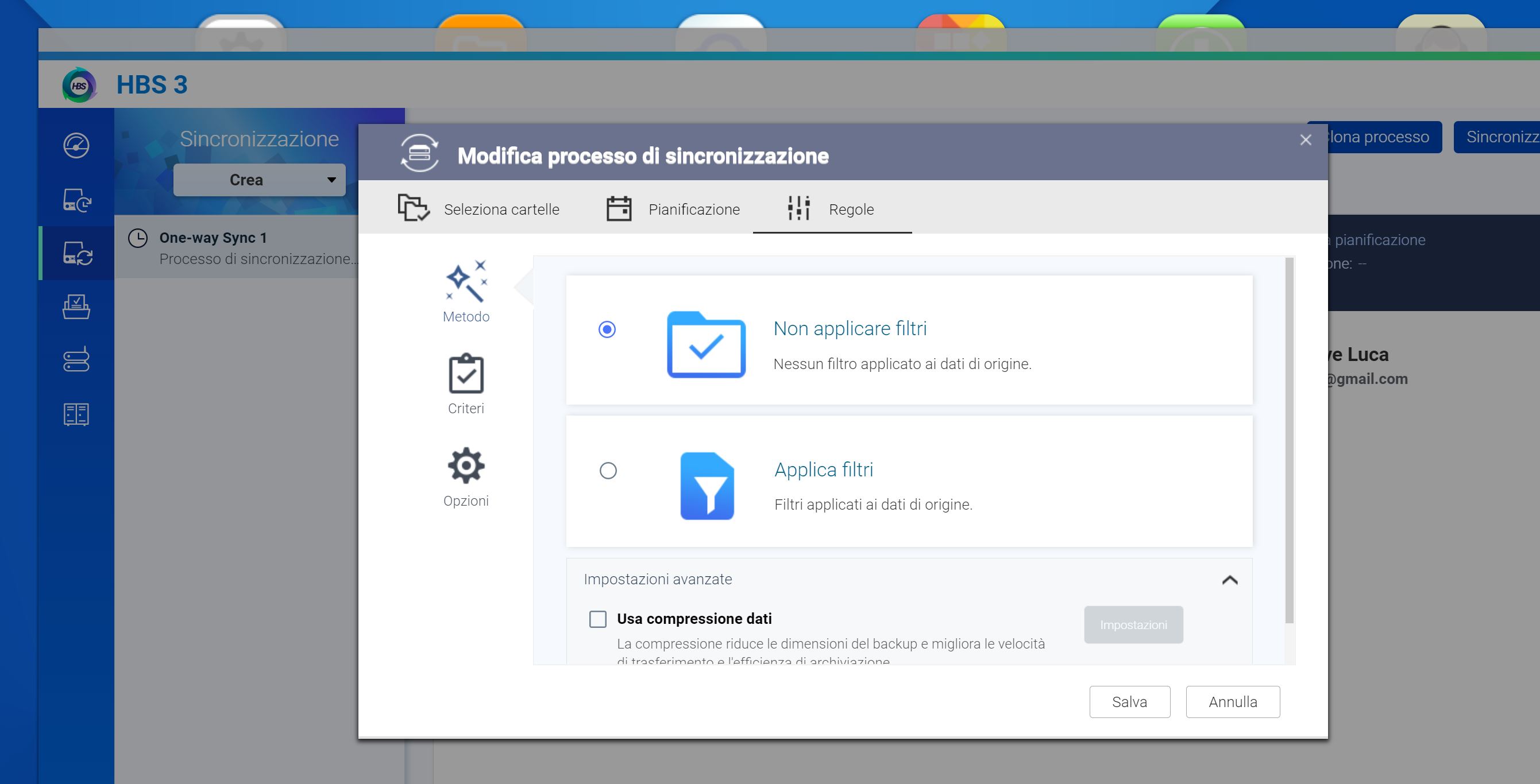

Salve, allego schermate. Se eseguo un nuovo processo sullo stesso account gdrive non è possibile. Ho provato anche ad effettuare una clonazione del processo modificando sia il percorso sorgente che destinazione. Purtroppo non è possibile. Grazie per l'aiuto !

Nel pomeriggio provo, ma copri subito la mail dell'ultimo screenshot!!

Si confermo l'errore, cioè due processi non possono puntare alla stessa destinazione.
Devi creare 2 cartelle distinte in google drive.
Se ci dici cosa vuoi fare possiamo vedere di trovare una soluzione.

Si ho ho lo stesso problema, ovviamente i due provessi puntavano alla root di GDrive, e non ad una sottocartella ben distinta.
Però ho notato una differenza negli screenshot, io oltre alle 3 schede, Selezione Cartelle, Pianificazione e Regole, ho anche la scheda Riepilogo, comunque questo non influisce sul risultato.
edit: ho rifatto una prova e si possono usare le sottocartelle, l'importante che una sottocartella non include l'altra dell'altro processo. Ovviamente mi riferiso alle cartelle della destinazione.

Risolto. Ho creato nella root principale di Gdrive due sottocartelle (test e test2). Ho creato due processi puntando come destinazione ciascuna cartella. Processi creati. Ti ringrazio della collaborazione. Gentilissimo !!!

Una volta tanto il messaggio Qnap di errore ha aiutato alla risoluzione!! : Chessygrin :
La traduzione in italiano è stata fatta abbastanza bene!!

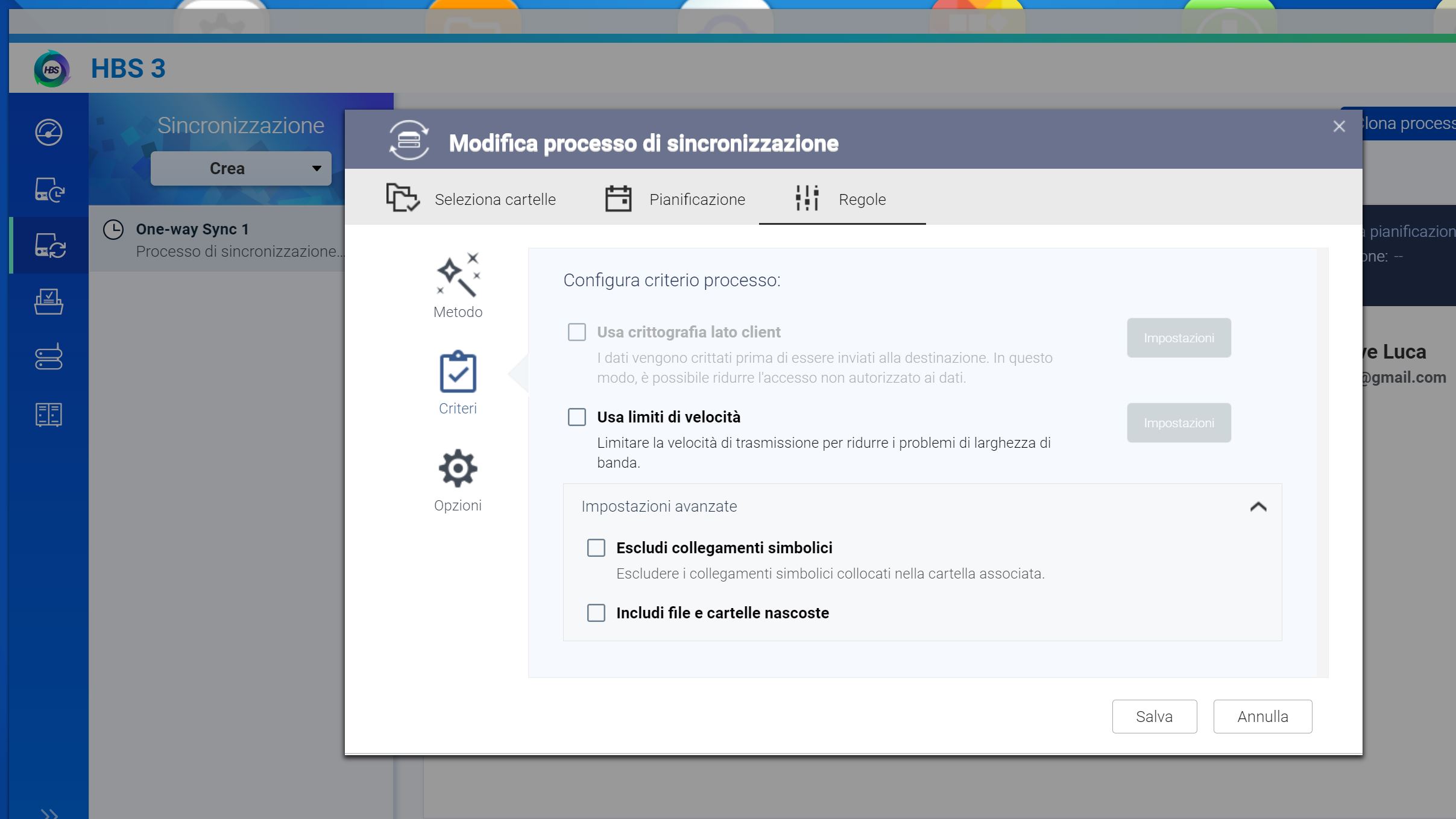

Comunque è cambiato qualcosa con le nuove versioni di HBS 3. Avevo delle immagini con le configurazioni e prima riuscivo a salvare anche nelle sotto cartelle. Approfitto della tua gentilezza. Hai mai utilizzato la funzione 'Usa crittografia lato client' ?
L'ho provata ma in realtà i file destinazione vengono visualizzati normalmente dopo la sincronizzazione. Grazie !

lufere ha scritto: 07 apr 2021, 21:56 Approfitto della tua gentilezza. Hai mai utilizzato la funzione 'Usa crittografia lato client' ?
E' o dovrebbe essere una crittografia durante la trasmissione, cioè un tunne protetto, ma non una cittrografia dei file.
