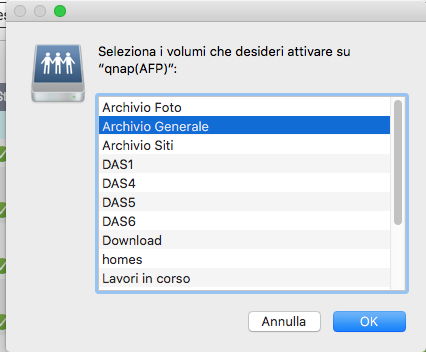

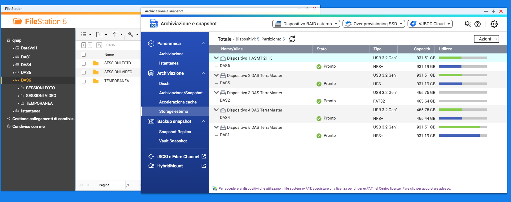

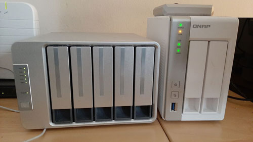

ho un problema con il qnap TS231P2- Ho collegato un DAS esterno con 5 dischi della terramaster via USB al QNAP.
Fino a un mese fa il qnap vedeva i 5 dischi e li faceva montare in scrivania tranquillamente. Adesso da un mese a questa parte vede 3 dischi su 5 e non c'è verso di capire perchè. I dischi vengono visti da Archiviazione e Snaphot come vedete dalle schermate ma non vengono montati in scrivanie e non si vedono in File Station. I dischi sono tutti formattati nella stessa maniera ho provato anche a riformattarli con il QNAP e non si risolve.
Assisitenza QNAP ha risposto che non è compatibile il terramaster, (ti pareva che risolvessero qualcosa una volta : Andry : : Andry : : Andry : ) io dico che se non è compatibile non dovrebbero vedersi tre dischi su 5. Grazie a chiunque possa darmi una mano

Re: problematiche storage esterno
hai dato i permessi di lettura/scrittura alla voce gestione cartelle dentro il pannello di controllo?
Messaggio da pdep1611 »
Ciao Selvaggi...ho risolto grazie a te. Non sai che problema mi hai risolto...Grazie altro che la assistenza QNAP
Grazie Ancora
