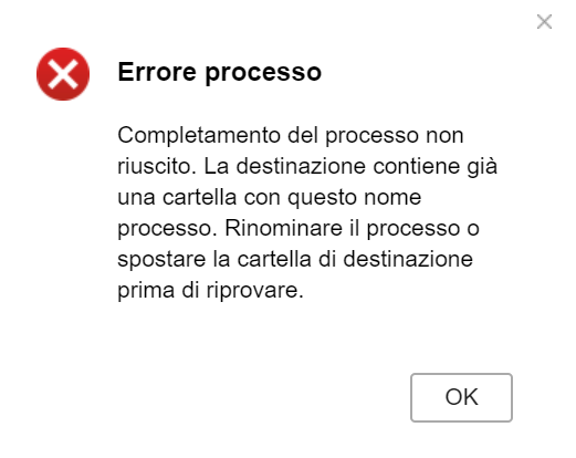

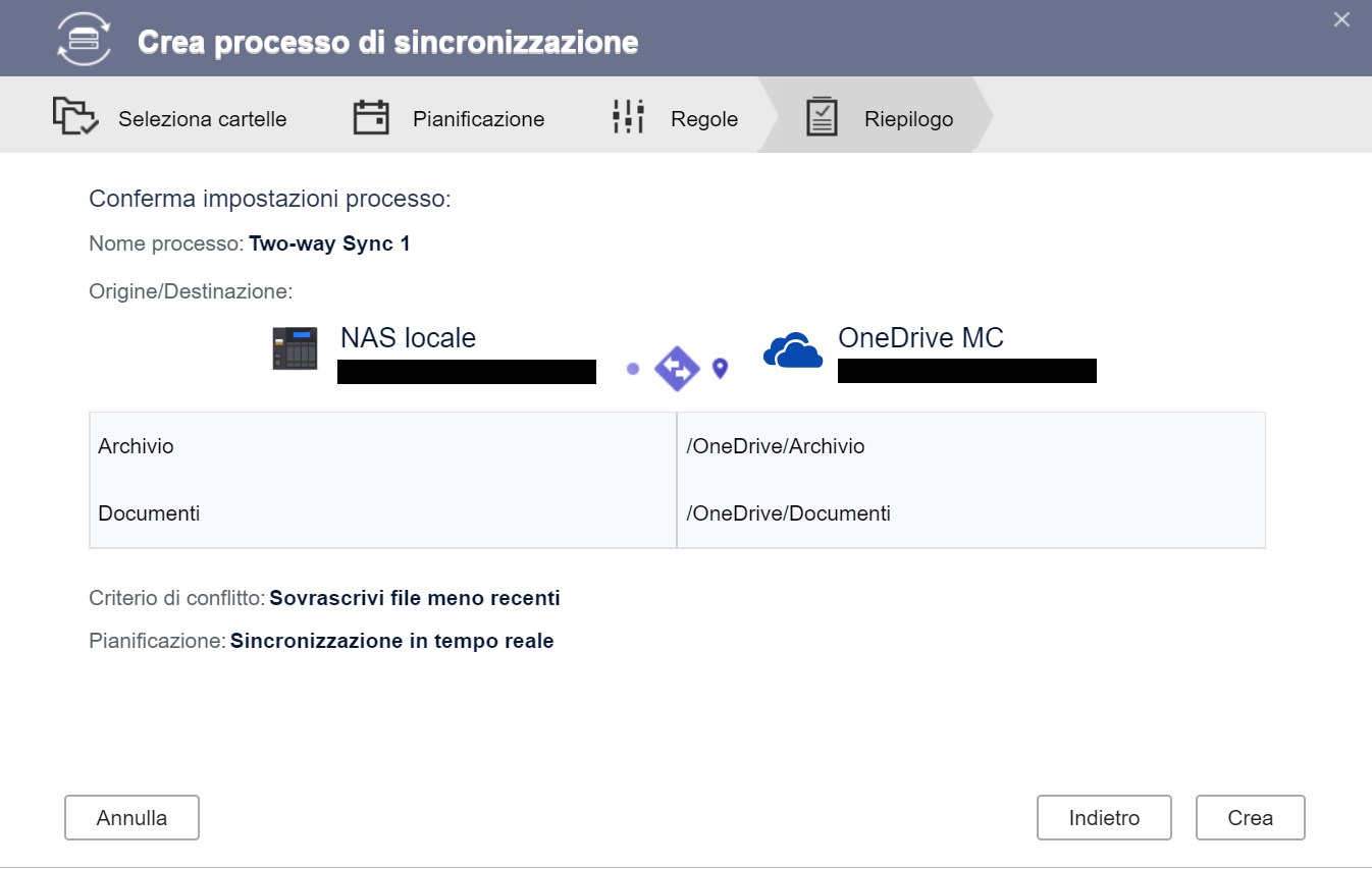

sto cercando di creare un processo di sincronizzazione in tempo reale tra cartelle NAS e OneDrive: mi lascia creare la sincronizzazione di una cartella ma se aggiungo altre cartelle mi da un messaggio di errore che dice che la destinazione contiene già una cartella con lo stesso nome processo. Purtroppo ne rinominare il processo ne creare diversi processi per ciascuna cartella sembra funzionare. Qualcuno ha qualche idea? (con Google Drive riesco a sincronizzare tranquillamente più cartelle con un solo processo).

Sincronizzazione bidirezionale, in tempo reale sovrascrivendo file meno recenti.
Lo scopo dovrebbe essere:
-cartella NAS 1 > cartella OD 1
-cartella NAS 2 > cartella OD 2
-cartella NAS 3 > cartella OD 3
Ho un qnap TS-453 B
QTS: 4.4.1.1216
HBS3: 3.0.200212

ho appena provato a creare 2 bidirezionali in tempo reale fra il mio 453A e cartelle di OneDrive (ho però la versione business...non so se possa influire) e tutto funziona regolarmente: provato sia cartelle principali che sottocartelle, sia Nas che OD, un solo processo, nessun errore nè in crezione job nè in esecuzione.
Stesse tue versioni.
PS: L'errore che ti compare mi pare sia dovuto al fatto che una tua cartella NAS sia sottocartella di un'altra cartella NAS, entrambe da sincronizzare. Cioè:
CartellaNAS1 <---> OD1
CartellaNAS1\CartellaNAS2 <---> OD2
è così??

anche io ho la versione business. Purtroppo in realtà la sincronizzazione che creo è tra diverse cartelle principali del NAS (e relative diverse cartelle OneDrive) .. quindi non c'è nessuna sottocartella.. allego creazione del processo e errore

E' la stessa mia identica configurazione provata oggi: l'errore compare immediatamente, appena si avvia la sincro, o quando avviene un aggiornamento di file??
Non saprei cosa dirti....problemi di privilegi su OD?? Sotto "Regole" imposti qualcosa diverso dal default?? Almeno una cartella di ogni coppia è vuota??

L'errore compare subito appena premo "Crea". Le impostazioni sono quelle di default e non saprei che privilegi attivare su OD. Ho provato sia con cartelle vuote che non in OD. Riavviato il NAS. niente...

l'Helpdesk mi ha aiutato a risolvere il problema, lo condivido per chi potrà trovarlo utile.
L'anomalia era legata al fatto che avevo attivo un altro job di sync Onedrive in modalità mirror in cui una cartella del NAS era stata indicata come cartella di destinazione e rimaneva impostata così anche per altri job Onedrive. Risolto impostando questo job in modalità Copia e non mirror, così facendo non va in conflitto con altri job bidirezionali di OneDrive.
