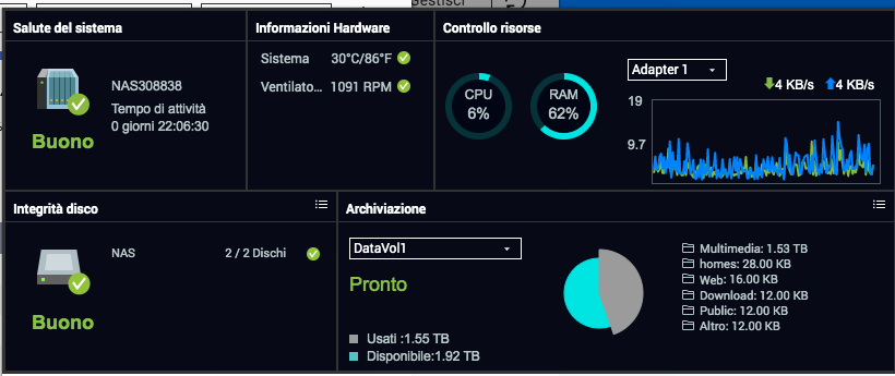

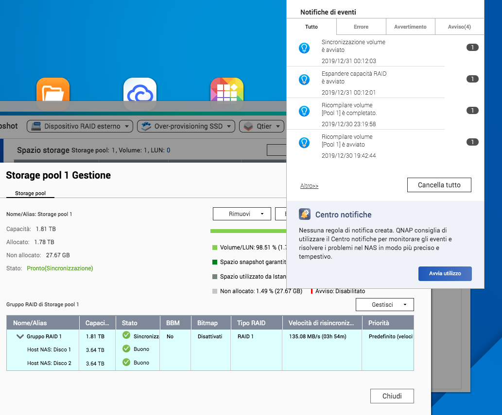

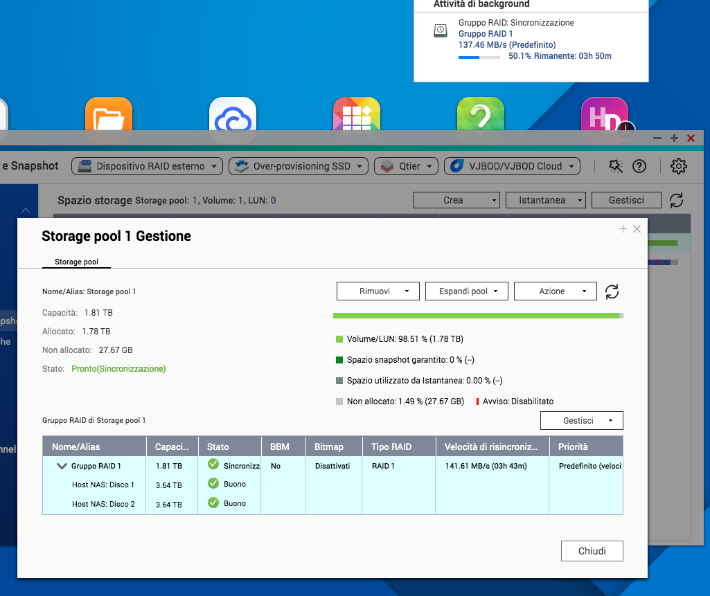

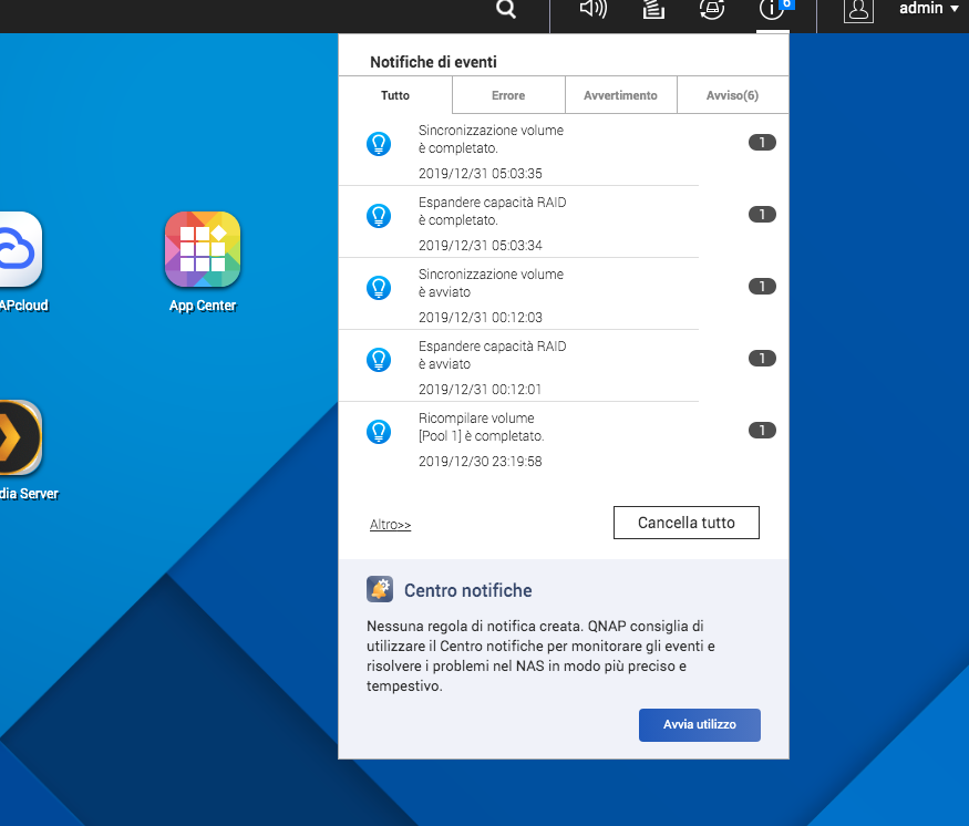

qualcosa e' andato storto, ho seguito tutto quello che mi hai detto allego foto , ma dopo l'espansione durata circa 3 ore , si mi e' stato copiato tutto ,pero' e' come se leggesse solo i due hard disck da 2 tb che avevo prima e non quelli nuovi istallati da 4t

Messaggi: 4320
Re: TS 253be SOSTITUIRE 2 HARD DISK ORMAI PIENI
A me sembra tutto normale, 4 TB in Raid 1 danno circa 3.60 disponibili.

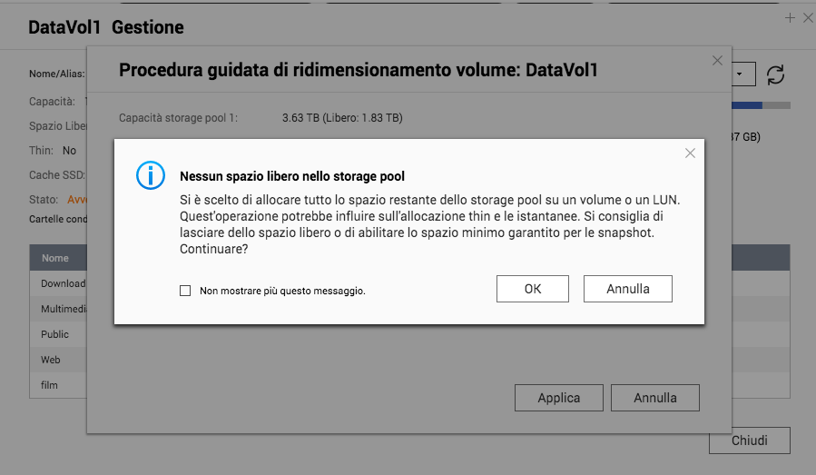

credo di no perche' mi dice: data vol 1 il volume e' quasi pieno aggiungere dischi o sostituirli con dischi piu' grandi , (vedi foto) inoltre il mio nas (vedi foto) ha la spia dello stato rossa quando dovrebbe essere verde.
ho provato a smanettare un poco secondo te devo ridimensionare il volume Data vol 1 ? ( vedi foto )
PiaNi ha perfettamente ragione: quello che hai fatto va benissimo e il raid è stato espanso correttamente.
Quello che non ti è chiaro è la differenza fra pool e volume: tu hai espanso lo spazio disponibile COMPLESSIVAMENTE nel NAS, niente altro.
Ma il NAS, in autonomia, non può decidere se lo spazio in più sia da dedicare al volume già esistente o se sia disponibile, ad esempio, per un nuovo volume che vorresti creare (DataVol2), o anche altro.
Quindi, se vuoi avere sempre un solo volume ma più grande, ti basta espandere il volume usando appunto le schermate che hai appena pubblicato: se non ti interessa implementare altro, puoi mettere la dimensione massima consentita (3612,42).
Tutto normale.
PS: Studiati bene la sezione di gestione archivi che trovi sul manuale QTS, perché altrimenti rischi di non capire esattamente come funziona il tutto...
