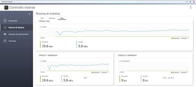

Ciao a tutti! ho un problema che non riesco a risolvere, cioè, ho collegato il mio NAS TS231-p al mio router fornito di porta Giga con solo un cavo. ma quando trasferisco un file dal NAS al PC la massima velocità che raggiunge è di cira 5.8Mb : Sad : e non so come mai... la porta del router è configurata come 1000 full-duplex ma niente di niente.... sono disperato. il router è un D-link DVA-5592 Infostrada.
Spero possiate aiutarmi.

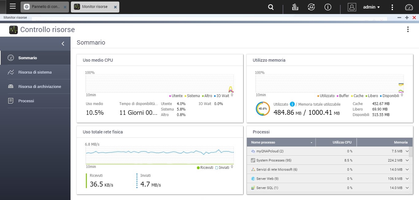

la cpu quanto lavora?
sparviero79
Messaggi: 6
Iscritto il: 12 set 2018, 12:13
Re: Velocità di trasferimento lentissima
Messaggio da sparviero79 »

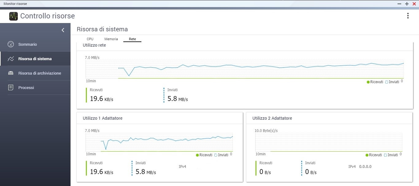

DjMarvel ha scritto: 21 set 2018, 22:09 la cpu quanto lavora?
allego immagine
