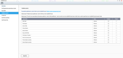

Pensavo che avendo tolto il segno di spunta a tutti i servizi in myqnapclod, FTP non fosse pubblicato.
Ho lasciato attivo il servizio FTP per due ragioni (perdonate l'ingnoranza): la prima è che ho pensato che disattivandolo le mie webcam (che fanno parte della stessa rete interna del NAS) e usano il NAS come server FTP per salvare filmati non l'avrebbero potuto fare; la seconda è che pensavo che per consentire agli utenti remoti di accedere alle loro cartelle home attraverso myqnapcloud FPT dovesse essere attivo.

Per NON avere accesso esterno FTP, devi andare in MyQnapCloud --> Config. autom. router e togliere la spunta al servizio FTP (porte 20/21) poi tasto "Applica al router". In questa schermata puoi lasciare il NAS Web, il Sicuro NAS Web ed il ServerWeb (il resto puoi disattivarlo).
In rete interna non cambia niente e le cam continueranno ad salvare via ftp.
