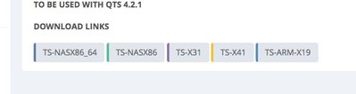

Quale di queste versioni di transmission devo scaricare? Ho un TS269PRO a 4 bay...ed il mio Transmission non va più dopo aggiornamento a QTS 4.3.3

Carlo__ ha scritto:Scusatemi
Grazie...
Sono fuori e non ricordo che processore ha il tuo NAS. Basta che verifichi che processore monti e scarichi il corrispondente.
P.S.
Al limite, credo, che andando per tentativi ti dica che la versione non è compatibile con il tuo hardware, ma non sono sicuro.
Grazie...
P.S.
Grazie lo stesso, ma se mi dici dove vederlo cerco io...qualche parte in impostazioni?

Carlo__ ha scritto:
Kod ha scritto: 31 lug 2017, 09:21
Grazie...
P.S.
Ho guardato le caratteristiche del tuo NAS e monta un Atom Intel, quindi un x86, a occhio installerei la versione x86 a 64 bit. Immagine
Spero che qualcuno più qualificato di me possa confermare o correggermi!
