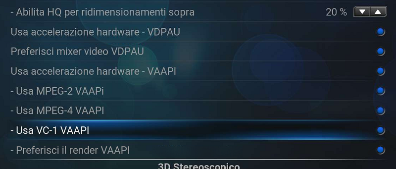

Re: Kodi vs Plex
vai dentro sistema impostazioni, lettore, filmati e taralo come in foto, dovrebbe andare bene

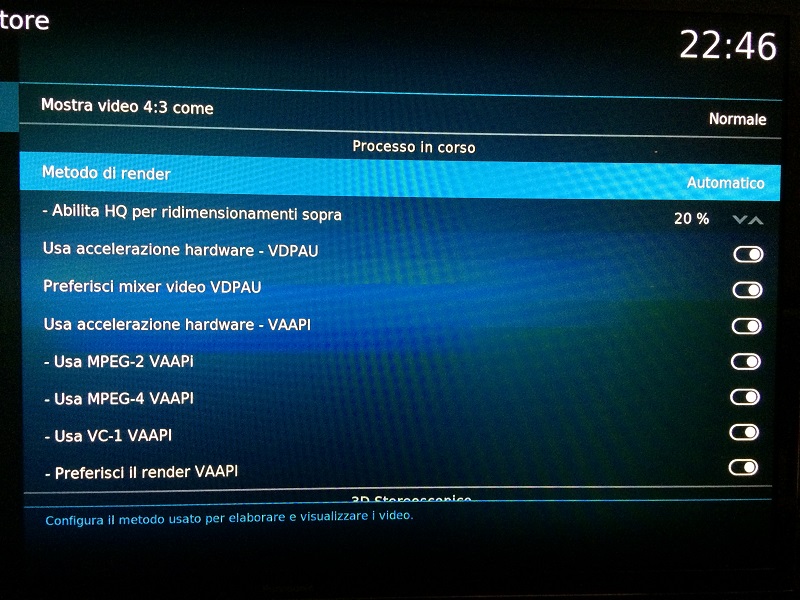

Re: Kodi vs Plex
Grazie della risposta selvaggi, le opzioni sono già come hai detto tu.
Io ho installato la versione 17.0 di Kodi; in cima a questo menù c'è "Metodo di render" impostato su Automatico (allego foto): le altre opzioni sono "Sfumatura di base (ARB)" oppure "Sfumatura avanzata (GLSL)".
Ho provato a mettere anche queste, ma il risultato non cambia
