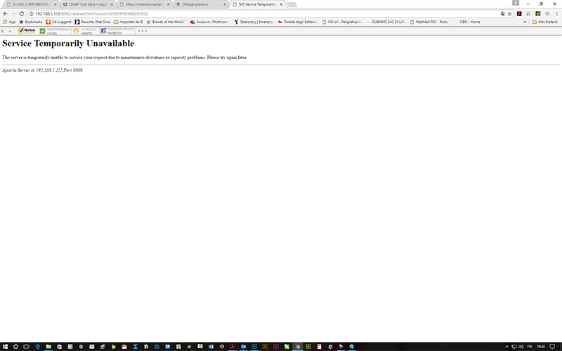

Per quanto riguarda "Virtual machine" ho seguito, o meglio ho cercato di seguire la soluzione al ticket proposto a qnap,link https://wiki.qnap.com/wiki/Manually_Updating_Firmware
per l'accesso al nas, ho questo risultato.
