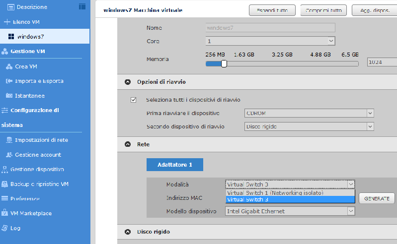

ho aggiornato l'app Virtualization 2.2 beta e ora la VM con win7 mi da rete non identificata, mentre con la versione precedente (non mi ricordo la versione) funzionava tutto.
Il NAS ha l'ultimo firmware disponibile QTS 4.2 di settembre.
Ho provato di tutto ma mi da sempre rete non identificata.
Ho un'altra VM con ubuntu, e con questa la rete funziona, ho guardato le impostazioni e tutto è uguale alla VM in win7.
Come posso rimediare al problema?
La VM la utilizzo più che altro per emule, ho provato a installare amule ma la guida che ho trovato su questo forum è datata e non i passaggi da fare non sono uguali, qualcuno ha una guida aggiornata?

molto probabilmente dentro le impostazioni del virtual machine hai il virtual switch 1 (networking isolato) mettilo su virtual switch 3
da me cosi va

Io non ho virtuale switch 3 ma solo quello isolato.
Come posso crearlo?
Messaggi: 1634
Re: Virtualization 2.2 beta
sul ts-251 firmware 4.2.2 build 20160901 me la trovato subito senza fare niente di particolare, ma non so se è fortuna o è così da impostazioni

genera un nuovo indirizzo MAC alla scheda di rete e dovresti risolvere
