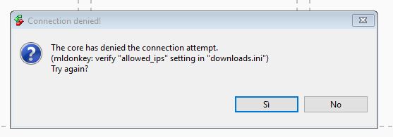

Salve a tutti,
dopo sei anni di onorato servizio, Mldonkey ha smesso di funzionare sul mio Qnap TS-110, ciò avvenuto dopo l'ultimo aggiornamento firmware (4.2.1).
Non ho effettuato nessuna modifica al mio sistema nè al mio router.
Non si avvia nè da Sancho, nè dall'App Center . : Sad :
In allegato l'errore che mi appare quando tento di collegarmi tramite Sancho.
Qualcuno ha idea di cosa possa essere successo? Oppure suggerirmi qualche valida alternativa funzionante sul mio nas.

ho lo stesso problema con la versione 4.2.2 su un TS-212.
Avviando MlDonkey, vedo partire il processo che però dopo poco si chiude.
Sapete se c'è rimedio?
