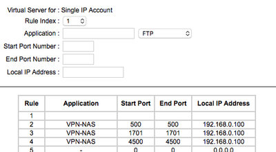

il router è 192.168.0.1; il mac è 192.168.0.103 statico; il NAS è 192.168.0.100 statico. Sul router ho "aperto" le porte indicate ma non ho nessuna informazione rispetto al tipo UDP o TCP (vedi allegato) per cui non ho potuto specificarlo.

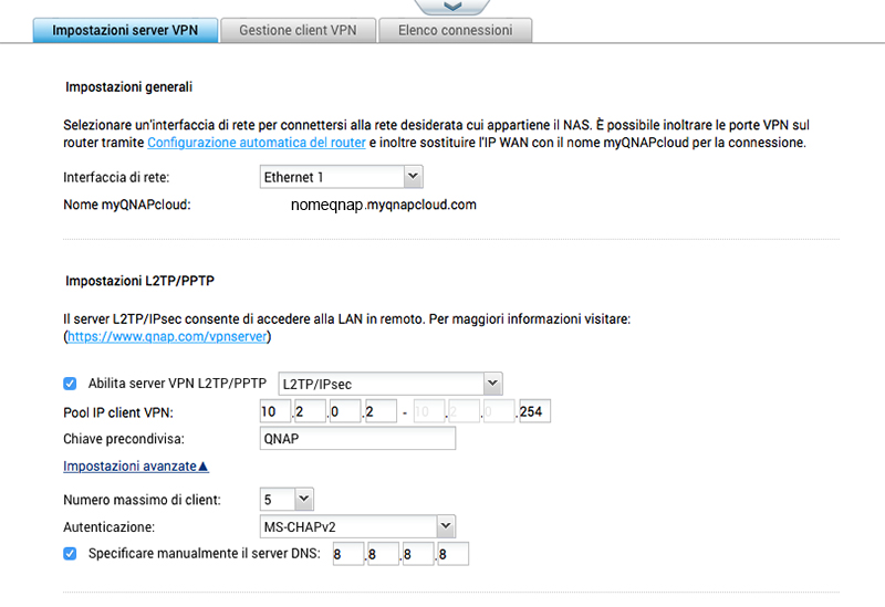

Ho installato L2TP/IPsec VPN Service dallo store e ho configurato tutto seguendo la guida. Vi allego schermata delle impostazioni (dove nomeqnap ovviamente è il nome registrato sul servizio).
poi ho configurato la VPN sul mac (collegato in LAN) come da istruzioni sulle faq del sito. stessa cosa ho fatto col pc.
all' atto della connessione con la VPN il mac recita: "Il server L2TP_VPN non ha risposto. Prova a connetterti di nuovo. Se il problema persiste, controlla le impostazioni e contatta l' amministratore del sistema". Risposta simile cercando di avviare la VPN sul PC....
ma sembra che non arrivi nulla al nas tanto è che nel registro delle connessioni non appare nulla.. probabilmente il problema è sul router per la questione delle porte che non so proprio come risolvere.
non so che tipo di log possa inviarvi perchè non trovo nulla o non so come cacciarlo. se mi guidate, ve lo invio.
grazie.
ps: sono riuscito a trovare un log. riuscite a capirci qualcosa? sembra che l' HOST sia DOWN!?:
