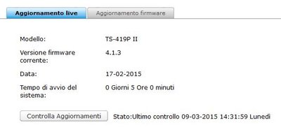

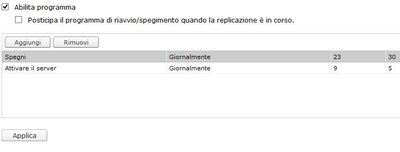

che versione del fw hai? Potresti mettere qualche screenshot della tua configurazione di accensione/spegnimento?

ecco qua gli screenshot che mi hai chiesto!!!
Pannello Accensione/Spegnimento
Versione firmware
Versione firmware

Prova a cancellare i due job e riattivali creandoli al contrario, ovvero prima l'accensione alle 9:05am e poi lo spegnimento alle 11:30pm.

Mi pare che ci avevo già provato.... l'ho appena rifatti tutti e due applicando prima la cancellazzione e poi ogni job nuovo... adesso c'è prima l'attivazione e poi lo spegnimento. Domani ti faccio sapere!!
