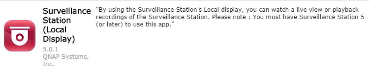

Nella nuova HDStation (che hanno i NAS con HDMI), hanno aggiunto anche una app "Surveillance Station" per vedere direttamente sulla TV ciò che vedono le cam.

filo79 ha scritto:Nella nuova HDStation (che hanno i NAS con HDMI), hanno aggiunto anche una app "Surveillance Station" per vedere direttamente sulla TV ciò che vedono le cam.
Sia ciò che vedono che ciò che hanno registrato?
Con le stesse funzioni dell'interfaccia da PC col browser?
Inviato dal mio Xoom con Tapatalk 2
filo79
Messaggi: 430
Iscritto il: 27 dic 2013, 12:30
Re: TS-?, VS-?, e 5/6 IP CAM 720p...cosa fare?
Messaggio da filo79 »
Si, la app (installabile da HDStation) riporta:
