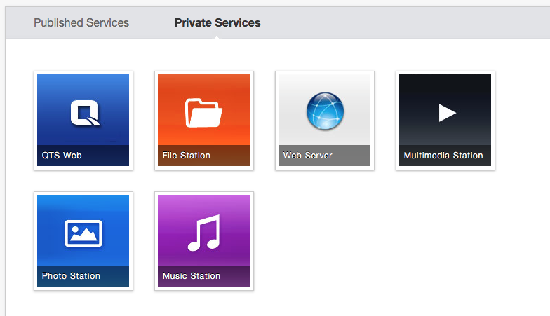

come promesso (nella sezione Apple del mio precedente post) ecco qua la nuova richiesta di aiuto.
Ho un TS-212 nuovo di pacca e, ovviamente, ho provato ad abilitare la gestione da remoto.
Quando accedo da mionome.mycloudnas.com, dopo aver inserito user e psw, non riesco ad accedere ai servizi attivati. Nella configurazione da locale il NAS mi dice che la funzione UPnP del router non è attiva.
Faccio una verifica e in effetti le porte andavano in conflitto con il vecchio NAS.
Elimino il reindirizzamento sul vecchio NAS e aggiungo l'IP del Qnap con le rispettive porte, ma ancora non va.
Inserisco l'IP del Qnap sul DMZ ma non sembra funzionare....
Cosa mi suggerite di fare? Cambio router?

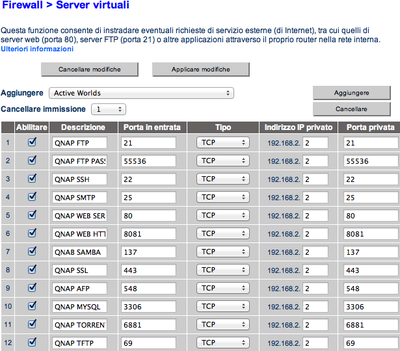

Allego le impostazioni delle porte: che dite? dove sbaglio?

Re: Router Belkin e UPnP: impossibile accedere al NAS da rem
Sul tuo router, invece di aprire le porte "a mano", non puoi attivare l'upnp e lasciare che il NAS si occupi lui di aprire quello che gli serve?
Sul mio router (Netgear) l'upnp va attivato (di default è disattivato)
La porta 8081 l'hai impostata tu sul Nas? Di default sarebbe 8080...
Comunque potresti provare a ripartire da zero col router e poi inserire una porta alla volta...oppure partire abilitando l'UPNP, però so che ci son stati problemi riguardanti UPNP, myCloudnas e configuratore Qnap.
In alcuni modem router, le porte prima di funzionare, vanno attivate.
Ma le utilizzi tutte quelle porte che vedo? Poi vedo una porta AFP e una Samba...a cosa servono?
Ciao, in effetti devo provare a resettare il router e ricominciare tutto da capo una porta per volta. Solo che anche il router non lavora benissimo: per collegarmi al pannello di controllo devo resettare senza device collegati alla LAN, altrimenti non mi fa accedere (sono io che non sono capace?) e quindi mi serve un po' di tempo da dedicare a questa cosa. Peccato che di tempo adesso non ne ho.
Adesso sto facendo un nuovo backup di TimeMachine e volevo aspettare che concludesse quello prima di resettare il router e fare altre prove.
Nel frattempo ho aggiornato il FM del Qnap all'ultima versione presente sul sito.
Riguardo alla porta 8081, l'ho impostata seguendo quanto indicato nell'help sul sito Qnap. In effetti ho fatto l'operazione "senza testa" e, adesso che mi fai notare questa cosa, dovrò modificare questo parametro.
Vi terrò aggiornati sugli sviluppi.
PS: l'UPnP ha funzionato senza problemi con il NAS Netgear. Non ho dovuto impostare niente dal router. Adesso invece dice che non è attivo....
Bene bene, per dovere di cronaca ho risolto.
In pratica ho ripristinato il router alle impostazioni di fabbrica e la funzione UPnP (che dopo il ripristino ha funzionato correttamente) ha fatto tutto il resto....
Una cosa particolare che mi è successa: dalla pagina di collegamento remoto (mionome.myqnapcloud.com) mi accedeva alle impostazioni del router (proprio la pagina di amministrazione!)....

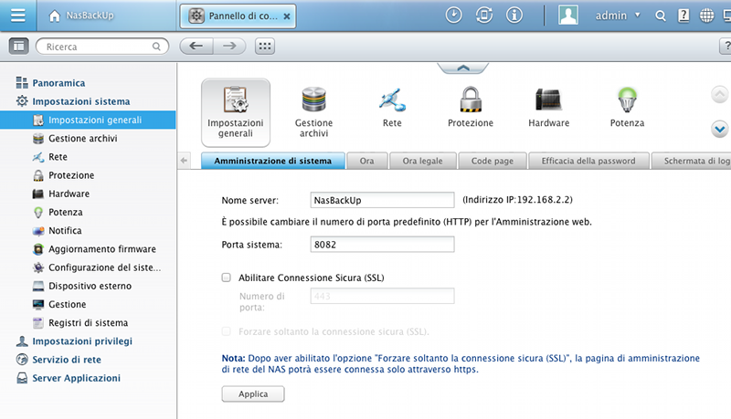

Cambiando la porta del qnap da 8080 a 8082 adesso riesco ad accedere al router, ma il fatto che dal myqnapcloud si entri nelle impostazioni del router, sinceramente non mi piace molto.... Come posso risolvere secondo voi?

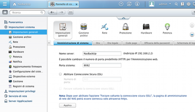

per cambiarla: amministrazione di sistema -> impostazioni generali

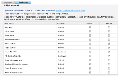

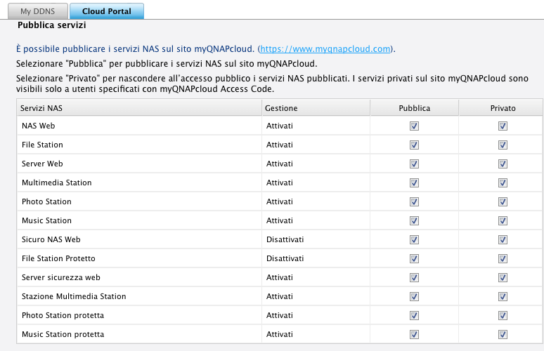

Vi mostro alcune screenshoot: Cosa posso fare per risolvere?
Cambio NAS?
