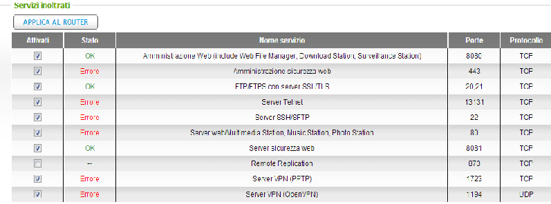

Ciao a tutti ragazzi,
intanto vi ringrazio per tutte le risposte che date sul sito ed i vari problemi che riuscite a risolvere (spero anche per il mio problema).
Si parte dal fatto che io ho un Hag Fastweb (quello wifi nero per intenderci) a cui ho collegato un modem router Linksys E1500 a cui di conseguenza si collegano tutti i dispositivi in casa.
L'hag Fastweb vede l'E1500 con indirizzo IP 192.168.1.130 e sulla base di questo ho provveduto a configurare tutte le porte richieste per MYCLOUDNAS nella sezione Configurazione Automatica Router nel menù di Amministrazione del Qnap (come si evince dall'allegato).
Ricapitolando:
HAG FASTWEB -----> LINKSYS E 1500 -----> QNAP TS 210
192.168.1.130 192.168.0.2
Sul Linksys, dove è effettivamente collegato il Qnap, a sua volta sono configurate tutte le porte (purtroppo non ho l'allegato) ma con indirizzo IP 192.168.0.2 che è l'IP fisso del NAS.
A questo punto qui il problema quando vado sezione predetta mi si presenta il problema che è consultabile nella foto in allegato.
Sperando che riesca a risolvere con il vostro aiuto vi saluto.

Le porte le devi aprire sul modem Fastweb, è lui il gateway da e verso internet, è lui che decide a quale dispositivo mandare i dati che arrivano da internet sulla rete interna(ovviamente sotto nostra indicazione).
Sulla rete interna il NAS avrà sempre il suo indirizzo ip,anche nei confronti dell'hag di Fastweb,nonostante sia collegato al router Linksys, quindi le porte da aprire sull'hag avranno indirizzo ip 192.168.0.2(quello del NAS).
Sul Linksys non serve forwardare le porte, perchè non è direttamente collegato a internet, non è lui che gestisce la connessione con l'esterno.
Piuttosto sul Linksys va settato il gateway e cioè l'hag di Fastweb: in questa maniera chi chiederà accesso a internet verrà indirizzato ovviamente verso l'hag.
Lo stesso gateway è da impostare sul Nas(ip dell'hag).

Ciao, io ho la tua stessa configurazione della rete: hag-->router-->nas,pc,ecc
Sono dal cellulare e non riesco a leggere bene gli screenshot, comunque io apro sull'hag le porte di cui ho bisogno indirizzandole all'ip esterno del router(quello assegnatogli dall'hag) e poi lascio fare al router il nat delle porte sulla "sottorete" e tutto funge
Esempio
hag:192.168.1.1
Router: 192.168.1.2 / 192.168.0.1
Nas: 192.168.0.2
Voglio aprire la porta 5555
Myfastpage, hag, porta 5555 ---> 192.168.1.2
Poi sul router porta 5555 ---> 192.168.0.2
Non so se sono riuscito a spiegarmi
