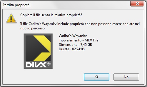

Ne approfitto però per chiederti un consiglio ...se provo a copiare dei file MKV sul nas, ovviamente non ci sono problemi di spazio ..ma dice che alcune caratteristiche dei file verranno perse se trasferite sul NAS ..a cosa si riferisce, cioè che cosa perdo esattamente dei file durante il trasferimento ???

quando effettuo una copia di questi file sul nas, mi viene un messaggio di winzoz7 che avvisa di perdita di informazioni nella copia sul nas, lo stesso file non viene "avvisato" se viene copiato su partizione NTFS : Hurted :

Sinceramente non capisco.... mai visto un messaggio del genere! Qualcuno ci può illuminare? Potresti copiare il messaggio esatto per intero?

certo che si, questa sera vedo di copiare uno di qyuesti file sul server e ti grabbo l'immagine..
e come se avvisasse che nell'effettuare la copia sul nas, ci possono essere delle perdite di informazioni contenute nel file, e questo accade solo sui file MKV e solo se copiati sul nas..

Strano davvero come messaggio, sicuro che sia originato dal OS di winzozz? Comunque sia hai provato a verificare, magari con uno solo file, che ci sia davvero la perdita di questi infos? usando il vecchio comando dos COMP ti permette di verificare la copia.
Ora che ci penso mentre scrivevo...non è l'avviso che appare sulla traybar dove dice del rischio della perdita di dati sull'unità di destinazione? se è quella allora è dovuto, il più delle volte, alla velocità di trasferimento probabilmente troppo bassa ed è più che un'errore, un warning.

Eccolo, come promesso vi do in pasto questa cosa..
La cosa strana è che questo file possiede un qualcosa che non trovo in tutti i vari file .MKV
se ovviamente lo copio da altre parti ..non presenta il messaggio ..solo se lo copio sul disco mappato del nas : Frown :

Assolutamente identici sia come controllo CRC che come comparazione binaria ...insomma pare siano davero identici ..e allora che vuole quel messaggio ?? ..se effettuo la copia direttamente con Bcompare ..non avvisa di nulla, immaginavo ...è sicuramente un messaggio di Winzoz ..la mia macchina è una Win7@64 - Ultimate

Innanzitutto, lasciami dire, il messaggio dice qualcosa di diverso rispetto a quello che avevi lasciato intendere all'inizio... credo che quanto indichi sia semplicemente il fatto che visto che filesystem di destinazione è diverso, alcune proprietà (leggi permessi/diritti) andranno perse.
Ora la cosa strana è che - se non ho capito male - tu hai provato con due file MKV diversi, ed uno solo ti fa comparire il messaggio, corretto?

Ti posso dire di fregartene tranquillamente di quel warning, è win7 che tenta di riportare alcune informazioni NTFS su quel file copiato. Essendoci linux di mezzo (il nas) non lo può fare e quindi avvisa. Tutto qui

immaginavo una cosa del genere.quello che non mi torna e' perche non lo fa su tutti i file della stessa categoria ...ma solo su alcuni
la cosa assurda e`quella
Non riesco a trovare differenZe tra 2 mkv dove su un ho il messaggio confrontandolo con.altri che non epresentano nulla :-(
