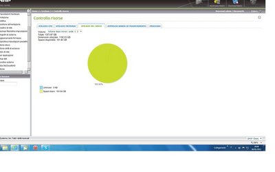

No è successo qualcosa ! se vado nel syslog mi viene fuori questo
System update failed.
2011-12-10
2134 15:15:28 admin 192.168.1.9 --- [Firmware Upgrade] Start updating firmware 3.5.2 Build1126T.
2011-12-10
2133 15:15:28 admin 192.168.1.9 --- [Firmware Upgrade] Start unzipping TS-419P_3.5.2_Build1126.zip
2011-12-10
2132 15:07:11 admin 192.168.1.9 --- [Firmware Upgrade] Start downloading firmware 3.5.2 Build1126T.
e se vado dentro gestione/controllo risorse/utilizzo del disco (dove c'è il grafico rotondo ) mi viene fuori questo _ vedi allegato _

sembra che continui a dare errori ma nn sò di che tipo !
Re: Aiuto nn trovo i miei dati !
Si ok l'upgrade è fallito, potrebbe dipendere da qualche problema che sarebbe il caso facessi investigare dal supporto QNAP (per richiedere supporto vedi il link nella mia firma), cmq puoi ripristinare le tue share come ti ho detto sopra.
