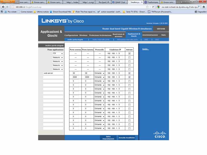

Ho testato sia MyCloudNAS che DynDns ma ogni volta che accedo con le URL di accesso generatemi dalla configurazione MyCloudNAS, ottengo in risposta:
"Firefox non può stabilire una connessione con il server avvcorradi.mycloudnas.com:8080."
Stessa cosa ovviamente con altri Browser.
Sul Router (Linksys WRT610N) sono attivi uPnP ed anche le porte 80 e 8080.
Il firewall è disattivato.
Se il problema è anche con DynDns temo di non aver configurato qualcosa sul router.

Allora, tu hai attivato l'amministrazione da remoto del modem router.
L'amministrazione da remoto(non locale) del router sarebbe da disabilitare, lascia spuntata solo la gestione locale in HTTP del'apparecchio(router).
Se il Nas ha ip 192.168.1.8, allora il port forwarding è corretto.

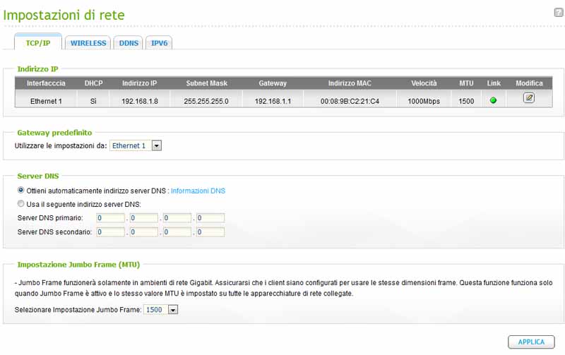

Nelle impostazioni di rete del NAS è inserito come gateway l'ip del router 192.168.1.1 ?
Ok. Fatto.
Il Nas ha quell'ip, quindi OK
Si guarda sotto.

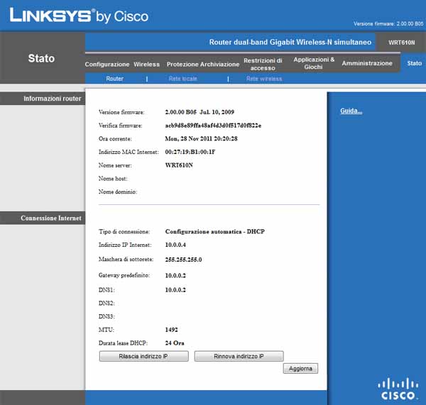

Visto che la configurazione di rete e così composta:
Modem Digicom MIchelangelo che passa la linea Internet al Router Linksys.
Ip del modem 10.0.0.2 Ip del Router 198.162.1.1
Dallo status del Router (vedi sotto), la connessione Internet ha Ip 10.0.0.4.
Se da Firefox digito Ip 10.0.0.4 arrivo sulla pagina iniziale del web server del NAS.
Come ci finisce li visto che tutte le impostazioni puntano al Router ?
Comunque penso che l'inghippo a questo punto sia proprio questo.
Che ne pensi ?

Il modem Michelangelo deve avere l'ip locale 192.168.1.1...prova a settarlo!
Se gli apparecchi non hanno un ip della stessa famiglia, non possono dialogare: dal Michelangelo (famiglia 10.0.0.xxx i dati non arriveranno a chi ha 192.168.1.xxx.
Capito?
