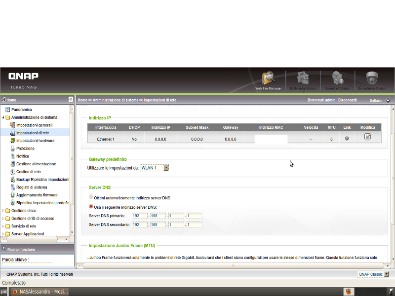

Il problema si ripete, ogni volta che devo entrare all'amministrazione del nas.
Una volta acceso (quindi dopo i vari "bip") devo collegare e scollegare subito il cavo lan e dopo tre o quattro tentativi mi si riesce a collegare...
MI sapresti dire come posso risolvere?
Sulla configurazione del "gateway predefinito" in TCP/IP gli ho messo che deve utilizzare la WLAN1 come dovrebbe essere ma per collegarmi devo fare sempre in quel modo perchè?
Sempre nel TCP/IP inoltre mi da sempre quel problema e ho messo l'indirizzo del router ben due volte sia sul primo che sul secondo indirizzo dns.
Messaggi: 8706
Re: Accesso Remoto NAS:Sintassi...???
allega qualche screenshot delle pagine di configurazione, provo a dare un'occhiata.

Quali potrebbero servire?
Messaggi: 8706
quelli della conf di rete direi

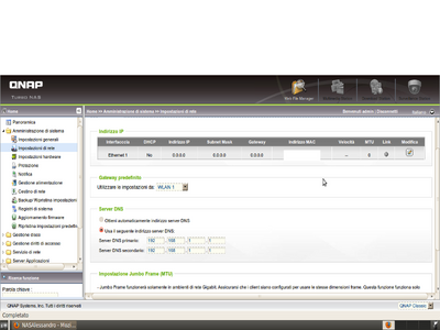

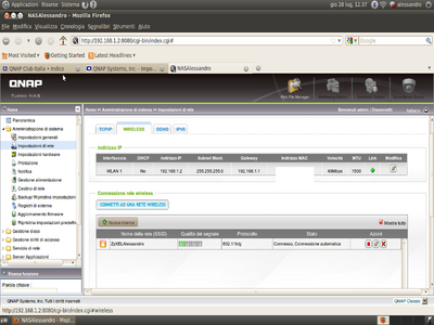

Ecco qua...
impostazioni di rete wireless
impostazioni di rete tcp/ip

Cosa può essere di sbagliato?
Anche oggi mi ha fatto sempre la stessa cosa...una volta attaccata e staccata la lan anche senza collegarlo, la connessione all'amministrazione del nas è avvenuta.
Messaggi: 8706
Dunque... la scheda WiFi deve essere configurata esattamente come configuri la scheda integrata (quella col cavo per intenderci) e deve - o meglio dovrebbe - funzionare, punto. E' questa la conf che stai usando? Hai provato a vedere se tante volte impiega semplicemente più tempo del previsto - dopo i vari beep - per collegarsi col WiFi?

Adesso sembra funzionare, ho resettato e rifatto tutto da capo.
Se ho problemi (spero di no : Chessygrin : ) lì posterò.
Grazie mille.
